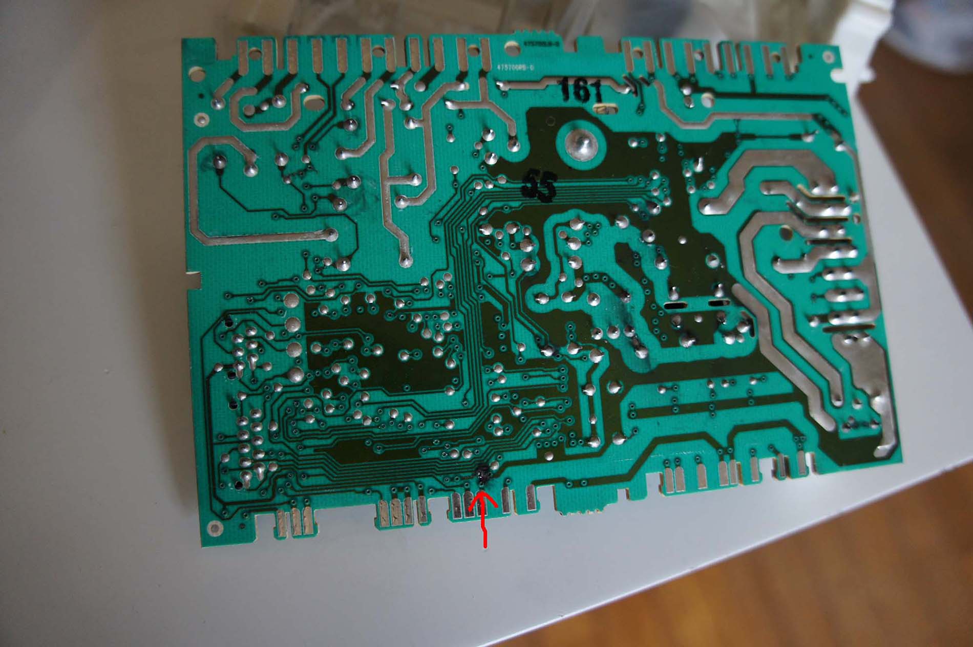

je rencontre un soucis avec mon lave-linge/sèche-linge de marque Candy ref GOW338D.
J'ai tourné le bouton de sélection du programme, qui sert aussi de bouton marche/arrêt, et même pas 2 secondes après l'avoir tourné il y a eu un gros paf et plus rien, ça a aussi fait sauter les plombs de mon tableau électrique. J'ai branché une lampe sur la prise de la machine, celle-ci fonctionne normalement. J'ai ouvert la machine, je n'ai pas vu de trace de brûler, la plaque imprimée en façade ne présente pas de zone brûlée.
merci par avance

si c'est bien votre appareil qui fait tombé le courant
la machine est en défaut d'isolement.
si vous n’êtes pas équipé d'appareil de contrôle
il faut procéder par étape pour trouver le composant en défaut:
1) contrôler prise murale
2) En premier lieu vérifiez que vous n'ayez pas une fuite d'eau sur un organe électrique
3) Vérifiez le cordon et le bornier d'alimentation. ( court circuit ou défaut d'isolation)
débrancher
- pompe de vidange
- résistance de chauffe
- moteur
faite un essais en mettant la machine en route
si le compteur ne tombe pas
- brancher la pompe de vidange
si le compteur tombe la pompe est en défaut
puis faire l'essaie avec la résistance et le moteur

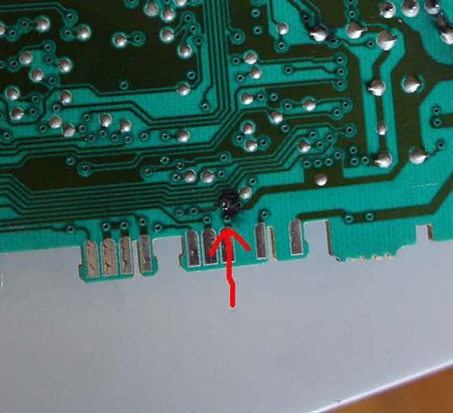

merci pour votre réponse, donc apparemment c'est cette plaque, on peut voir sur les photos un endroit où il y a une trace de brûler, je l'ai entouré, quand je branche la machine est que je tourne le bouton, les plombs ne sautent plus mais cette plaque fait un claque quand je tourne le bouton pour changer de programme. Pouvez-vous me dire le nom de la pièce svp ? d'après ce que j'ai vu, c'est le module de puissance, ref invensys 31003813, pouvez-vous me le confirmer ?
Comment être sûr que seul cette pièce est HS, et auriez-vous un site où je pourrai la commander svp ?
merci beaucoup

Le module a en effet subit un dégât électrique. Suivez les pistes jusqu'au connecteur, et voyez à quel organe celui-ci est relié.

bon apparemment rien d'autre de touché, il y a du noir sur les fils, mais comme c'est proche du module je pense que c'est quand il y a eu le "PAF" que ça s'est déposé sur les fils, ils ne sont pas brûlé.
Par contre, ne serait-il pas plus prudent de changer également l'antiparasite ? il peut être la cause non ? vu qu'il est censé atténuer les irrégularité électrique entrante et sortante.
