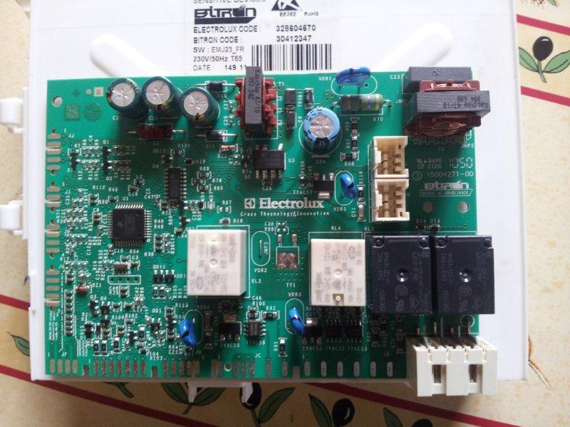

lave vaisselle erreur 50
créé le 14/06/2015 à 17:26
AEG favorit proclean
Lave vaisselle code erreur i50, cuve se remplit, puis 3 mm après i50
la carte électronique: electrolux =328604670
Bitron code: 30412347
SW: emj23-fr
les triac on l'air bon, contrôler sans démontage , car Cms.
le 15/06/2015 à 15:25
Références précises de votre appareil ?
dt
le 19/06/2015 à 00:24
bonjour, je n'ai pas répondu plutôt car problème internet ( résolut )
les ref: AEG:model: f88009
Type:911D2161B2
PNC: 911417004/02
la carte :electrolux code: 328604670
code Bitron :30412347
:SW:EMJ23_fr
Pour les triac pas sur de la mesure
le 19/06/2015 à 09:40
La pompe de cyclage doit avoir un problème. Il faut contrôler sa turbine dans un premier temps.
le 19/06/2015 à 16:22
Ok, je vais voir cela, en même temps je remonte jusque au connections des fiches histoire de déterminer le triac a tester, car j'ai un doute
Merci je reprend contact demain soir
le 09/02/2021 à 08:08
Bonjour pello2, avez vous trouvé le probleme car je suis dans le meme cas.J'ai i50 par intermittence la pompe était belle quand je l'ai démonté mais je n'ai pas regardé la carte qui l'alimente pour voir si il y a une soudure ou un triac defectueux.Bizarre car ca bug 1 fois sur 3, i53... la pompe de vidange et le pressosstatsont neufs..
