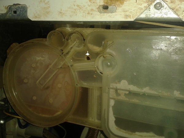

Je m'en remet à vous pour une fuite de mon lave vaisselle whirlpool localisée au niveau du monobloc (adoucisseur d'eau je crois) l'eau s'évacue en goutte à goutte par le petit trou ( voir photo). Est-ce normal la présence de ce trou ? Ne manque-t-il pas une pièce ? Ou est-ce un autre problème...Je vous remercie de toute aide apporter. Cordialement

Le pot semble fendu.
Tentez de le boucher avec un point de silicone, voyez ensuite le résultat.
