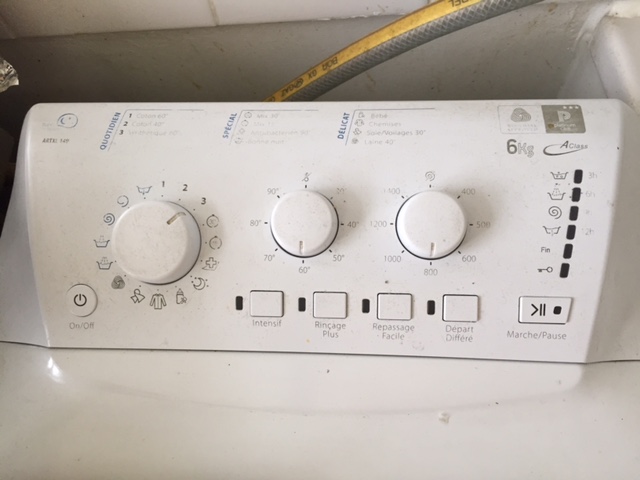

bonjour,je un ARTXL149 quand il est en marche au bout du 1h
les voyants(orange) des fonctions clignotent rapidement
si vous avez déjà eu ce problème aidé moi svp

voyant verrouillé est en rougele 20/05/2015 à 18:55
c'est le code F01: triacs de commande moteur en court circuit,remplacez la carte de puissance,attention il faut qu'elle soit programmée par le vendeur.le 20/05/2015 à 18:57
je fais comment pour remplacerle 20/05/2015 à 19:04
la carte de puissance se trouve sous le bandeaule 20/05/2015 à 19:10
