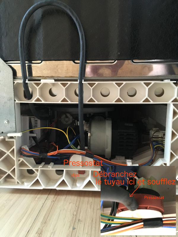

mon lave vaisselle Indesit DFP 275 FR affiche une erreur en faisant clignoter les voyants de LAVAGE et FIN DE LAVAGE (soit le premier et le troisième voyant sur les 3), la notice n'étant pas très clair j'ai du mal à savoir d'ou vient le problème
le filtre d'arrivé d'eau est propre, l'appareil prend de l'eau et se vidange avant de s'arrêter
merci pour votre aide

j'ai vérifier le pressostat et il est ok,

J'avais le même problème, les voyants 1 et 3 clignotaient. Mais je n'ai pas changé le pressostat j'ai juste soufflé un grand coup dans le tuyau de celui-ci (mais un grand coup), j'ai entendu "ploup" il devait être obstrué par des cochonneries et ça fonctionne.

le 27/09/2015 à 16:14
le pressostat se situe sur la droite, en bas, quand on regarde le lave vaisselle de face,
j'ai mis une photo en lien
il est relié à un tuyau souple dans lequel vous pourrez souffler pour savoir si ce n'est pas bouché

Si le pressostat ne bascule pas en soufflant dedans, c'est qu'il est HS.

Si le pressostat est neuf, il n'y a pas de raison qu'il ne fonctionne pas.. (Du coup pour voir s'il est ok, en soufflant dedans on entend un petit "clic" qui correspond au basculement du contacteur et encore mieux de le faire avec un ohmmètre ) et de toute façon si en soufflant dans le tuyau l'air ne passe pas c'est bien que le problème viens de la
Pour ce qui est de l'accès à la chambre de compression perso je suis passé par le fond de la cuve pour enlever des déchet avec un doit ou un fil de fer... Mais c'était une grosse galère...

Alors non le indesit dont ont parle ici n'est pas du tout fait comme celui de la vidéo, cette piéce translucide sur laquelle viens se brancher le tuyau et qu'ils nomme chambre de compression n'existe pas!
Sur notre indesit le tuyau du pressostat viend se brancher bien plus bas et presque au milieu du lave vaisselle sous la cuve... Pour accéder à l'orifice d'entré où est branché le tuyau j'ai du passer par le fond de la cuve en retirant les filtre et en passant mes doigts à l'´aveugle pour retirer la merde qui traînait la.. Et c'est bien pour cela que cette panne est classique sur ce modèle, la chambre de compression n'est pas une piéce à part mais est intégré au fond même de la cuve

Merci pour l'astuce. j'ai démonté la paroi droite, enlevé le tuyau du pressostat et aspiré !!!!! Beurk ! Non, je blague, j'ai soufflé pour déboucher. J'ai aussi soufflé dans le pressostat pour actionner plusieurs fois l'interrupteur. On entend normalement le clic de l'interrupteur. Le pressostat est clippé sur le lave-vaisselle. Il faut pousser les languettes avec un tournevis pour le sortir. Bon, ça remarche. Là, le lave-vaisselle tourne. Je vais ensuite passer par le filtre comme Nico67 pour éventuellement mieux nettoyer la "chambre".

Bravo. Même appareil de 10 ans et même problème. J'ai démonté le panneau droit ( en regardant de face l e lave vaiselle). Démonté le tuyau et soufflé. un gros paquet tout noir s'est décollé en fond de cuve. Après nettoyage le blocage a disparu et il a fini son programme. Merci aux solutionneurs.
