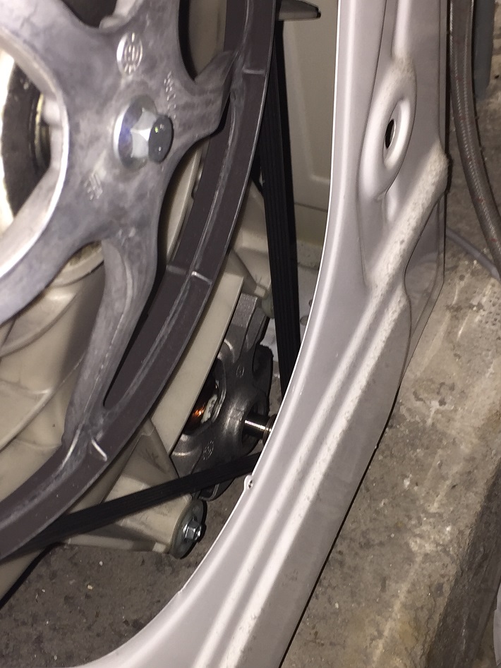

J'ai le code d'erreur F:21. Après recherche sur le net, il faut changer les charbons du moteur.
Comment je fais pour les changer ?
Le panneau arrière ne permet pas d'y accéder.
A part tout démonter ou de mettre la machine sur le flan, je vois pas d'astuce.
Cordialement,
Frédéric
le 09/05/2015 à 11:43
Il faut démonter le moteur dans un premier temps. Accès par le dessous de la machine.
