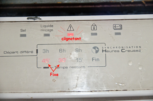

Depuis quelques jours mon lave-vaisselle Brandt DFH612 ne lave plus à l'eau chaude et ne sèche plus. Tous les matins, il me renvoie une erreur avec le voyant warning qui clignote très vite et les voyants "rincage", 45' et 30' qui sont allumés mais fixes.
Comme les codes d'erreurs ne sont pas expliqués dans la notice, j'ai voulu savoir ce qu'il se passait pendant un cycle. J'ai donc lancé un cycle en mode opti-A et je suis resté à côté pour comprendre ce qu'il se passe:
-l'évacuation en début de cycle, le remplissage se passent correctement.
- la machine attaque ensuite le cycle de lavage mais l'eau reste froide.
- le cycle de nettoyage dure anormalement longtemps...Les voyants 45', 30' et 15 minutes s'allument les uns à la suite des autres pour signifier l'avancée dans le cycle de nettoyage...mais normalement, il me semble que à 30 minutes, il y a un ou deux rincage et que les 15 dernières minutes sont consacrées au séchage. Donc dans mon cas, le cycle de nettoyage va jusqu'à la fin des 3 voyants 45', 30' et 15'...ensuite, la machine entame une vidange et deux cycles de rinçage...MAIS elle m'affiche alors une erreur même si la machine continue de tourner: voyant warning qui clignote très vite et les voyants "cadenas", 45' et 30' qui sont allumés mais fixes. Le cycle se poursuit mais rien n'est chaud et rien n'est séché...A la fin du cycle, après quelques minutes, le voyant rouge "cadenas" s'éteint et le voyant "rinçage" s'allume, le voyant warning continue de clignoter et les voyants 45' et 30' restent fixes.

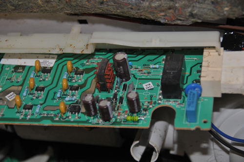

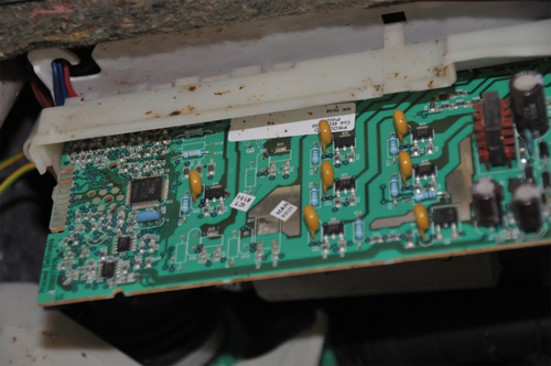

J'ai démonté le dessous de la machine et j'ai pu tester la résistance du tunnel de chauffe. J'ai trouvé 25 ohms aux bornes de la pièce, ce qui est conforme avec ce que vous m'avez dit...J'ai donc démonté le cache de la carte de commande. J'ai regardé en particulier si il y avait un problème de soudure à l'endroit où la carte est reliée à la résistance du tunnel de chauffe...Mais je n'ai rien vu d'anormal.
Le seul truc anormal...et c'est peut-être important...C'était la présence de cafard morts sur la carte, que j'avais hérité de mon ancien appart...mais ca fait déjà 5 ans que j'ai déménagé...Je me suis dit que les cafards avaient pu créer un court-circuit.
Bon, j'ai nettoyé les cadavres de cafard, j'ai nettoyé la carte à l'aspirateur doucement, et j'ai tout remonté.
Et là...malheureusement, l'appareil est toujours en erreur...mais il me renvoie maintenant une erreur différente: warning clignotant + les trois voyants 15' 30' et 45' fixes. Les voyants "lock" ou "rinçage" sont éteints...Par ailleurs, il fait la vidange mais ne poursuit pas le cycle et ne remplie pas le réservoir...

Je reviens à propos de mon problème...J'avais débranché la machine et je l'ai rebranché hier...et ca a fonctionné, ça a chauffé...Puis hier soir, je refais une machine et là, ça refait une erreur.
Je comprends plus rien. C'est un problème électrique visiblement mais je ne sais pas où regarder.

le 15/05/2015 à 11:32
Quelle erreur ?
le 15/05/2015 à 12:14
Merci de votre aide.
Voici la photo du tableau d'affichage après la dernière machine:
le 15/05/2015 à 12:21
Et voici la photo de la carte. La partie basse de la carte
le 15/05/2015 à 12:24
et la partie haute
le 15/05/2015 à 12:50
Le code panne indique bien une anomalie de chauffe de la machine. Vérifier à la mesure l'interrupteur et le verrou de porte, ils doivent donner 0 ohm.
La sonde de température ensuite.
La carte présente des traces suspectes d'une invasion d'insectes, à vérifier également.
