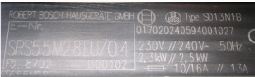

j ai mon lave vaisselle Bosch srs55m12 qui a son voyant de robinet qui s allume en rouge fixe
mais ce n est pas systematique, ca peut etre en debut de programme comme en milieu comme pas du tout... pourquoi?
je pensais peut etre a un probleme de debimetre mais comment etre sur et le verifier?
par contre le debimetre est plutôt rond d habitude est ce que sur ce modele c est celui qui est rectangulaire comme sur la photo ?

Références complètes de votre appareil ?
le 03/05/2015 à 12:51
En faite c est srs55m28eu dsl
voici la plaque signaletique
le 03/05/2015 à 17:42
C'est bien votre débitmètre.
Il n'est pas vraiment facile de le contrôler, il délivre environ 208 impulsion par litre d'eau entré dans la machine. Vous pouvez toutefois le tester à l'ohmètre pendant le remplissage et voir si son contact change d'état ou non.

vous pensez donc qu il est a changer? ces pannes intermittentes sont elles signe d un debimetre défectueux?
le 04/05/2015 à 12:57
Oui, tout le laisse à penser.
