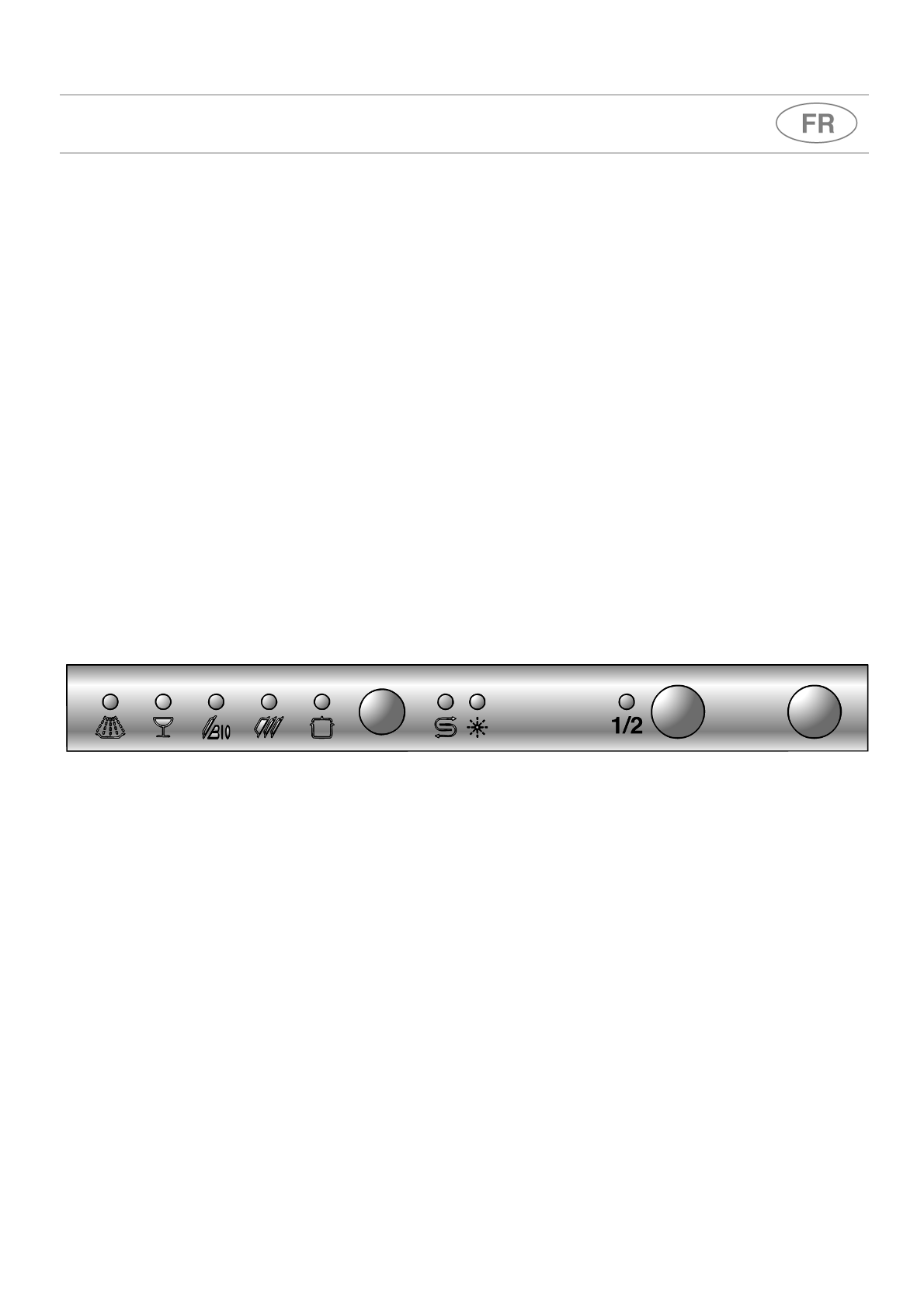

Mon lave vaisselle SMEG STA653, met plus de 6h pour effectuer un lavage en BIO.
Il fini par s'arrêter mais je ne sais pas au bout de combien de temps.(certes la vaisselle est bien lavée...........)
Aucun signal de dysfonctionnement n’apparaît sur le bandeau de commandes (voir photo)
Pourriez-vous m'aider svp, merci beaucoup.

Après, vérification, tous les filtres étaient et sont propres ainsi que les bras tournant.
Concernant le temps de chauffe, où puis-je trouver l'info, sur ma doc je ne trouve pas.
merci de votre aide
