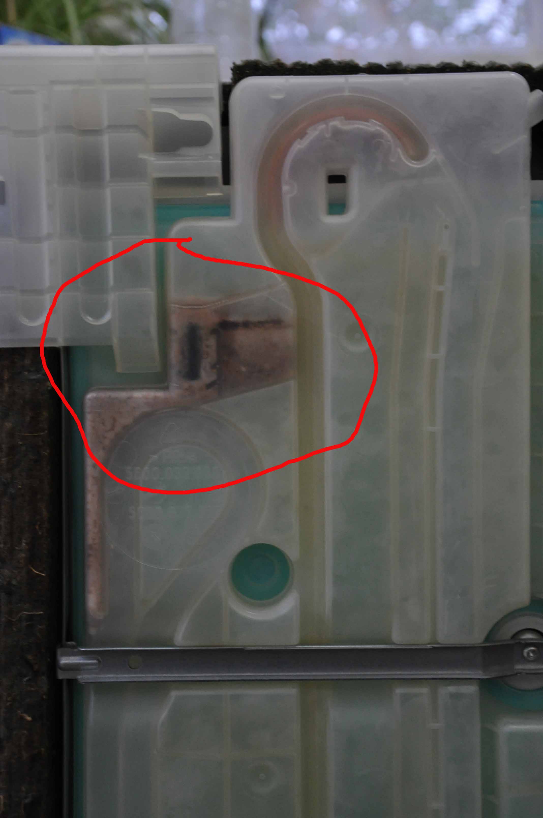

Au départ d'un programme le LV vidange, en permanence.
Le LV ne se remplie plus d'eau.
Les electro vannes ne s'ouvre plus.
J'ai démonter et nettoyer la partie du pressostat qui bien était encrasser.
Mais il reste la partie encrassée entourée en rouge sur la photo du réservoir, pensez que cela peux provenir de là?
Et sinon comment le nettoyer?
Merci de votre aide.
le 24/04/2015 à 21:31
Salut
Si la pompe de vidange tourne en permanence c'est,normalement,qu'une fuite a été détectée.
Bon courage
le 24/04/2015 à 21:42
Pas de fuite d'eau visible dessous.
Même se je déplace le LV.
le 24/04/2015 à 21:47
Il faut regarder dans le bac blanc sous le LV,il récupère l'eau en cas de fuite.
Bon courage
le 24/04/2015 à 23:16
Bingo, y a de l'eau dans la bac.
J'ai sécher avec une éponge et c'est reparti.
Par contre l'eau revient doucement pendant un lavage.
Un idée d'ou cela peu venir, car j'ai rien vu qui coule?
Est ce une panne classique?
le 25/04/2015 à 07:47
Cela peu venir du joint de capot de pompe de cyclage,a verifier
le 25/04/2015 à 11:06
Merci beaucoup pour votre aide.
