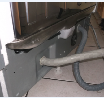

je vous envoie la photo de l arriere de mon lave vaisselle pourriez vous me dire ou se trouve la resistance?
le 22/04/2015 à 22:07
je ne vois pas ou se trouve la canalisation verticale situe a l arriere
car j ai enleve quelque vis mais c etait les vis du pied que j ai du mal a remettre
merci de m aider
le 23/04/2015 à 10:22
Il faut défaire le cache blanc au centre de la photo.
le 23/04/2015 à 10:27
ok mais peu ton l enlever en tirant car j ai essaye est ça résiste
le 23/04/2015 à 10:30
Il doit être clipsé, a défaut, tentez un accès pas dessous la machine, en la couchant sur le dos.
le 23/04/2015 à 10:35
ok mais si je dois acceder par le dessous
est ce que je peux la coucher sur le cote car sur le dos c complique
le 23/04/2015 à 16:05
Oui sans problème...
