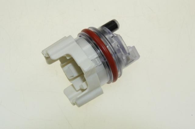

Mon lave vaisselle: whirlpool adg5720ix 12L DD2-4-8 Autoclean
La machine commence par vidanger, mais cela semble long, s'arrête puis recommence à vidanger, puis s'arrête et clignote 8 fois en défaut.
J'ai démonter le tuyau de vidange, ok
La pompe de vidange fonctionne bien, rejete bien de l'eau, OK
La vanne d'entrée d'eau fonctionne bien en direct 220v.
En lisant les forums, le détecteur de présence d'eau (OWI) optique serait HS. Mais il y a beaucoup de fil sur ce capteur et comment le tester?
Je vous mets la photo du capteur.
Le vendeur de pièces du coin m'a dit que ce pouvait être la carte "puissance" ou un problème sur la carte aussi!!!
Je ne sais plus quoi penser, avant d'acheter le capteur je viens vers vous...

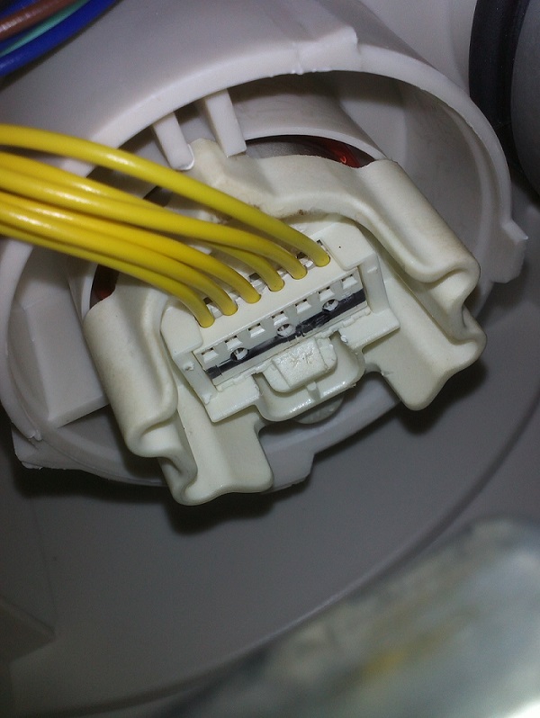

le 11/04/2015 à 14:37
Auriez vous un multimetre pour testez vos diodes ? et combien de fils avez vous ?
le 11/04/2015 à 19:16
Merci pour votre réponse.
J'ai un multimètre et je sais m'en servir un peu. Je vous met la photo du connecteur.
Merci encore!
