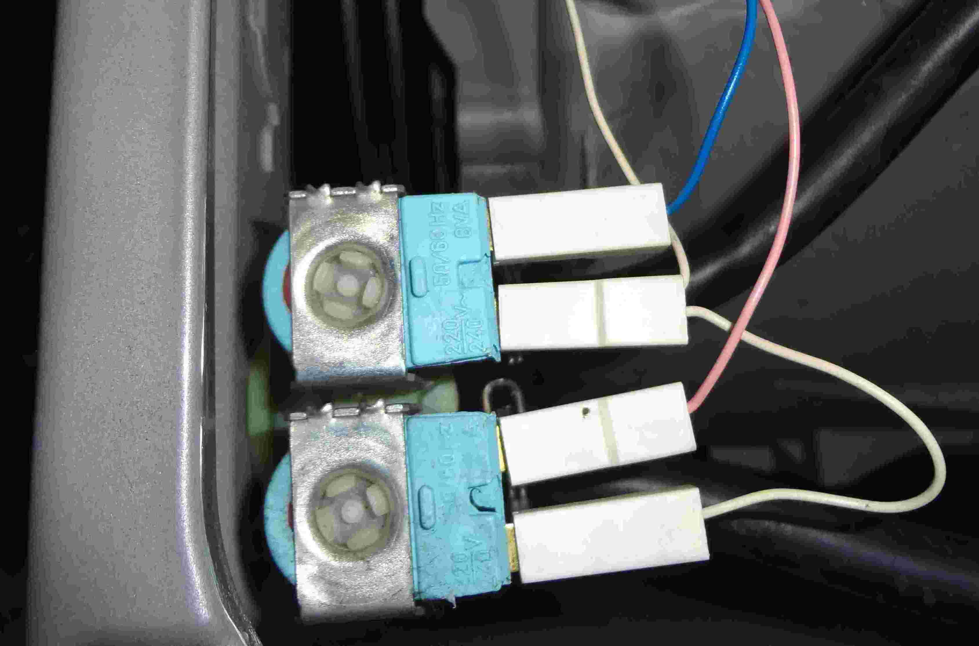

Bonsoir j'ai parcouru le forum mais je ne pas trouvée de solution voici mon problème.
Machine a laver type BEKO WMD 16125
Quand j'appuie sur le bouton départ cycle j’entends un ronronement mais je l'impression que l'eau arrive pas j'ai nettoyer le petit filtre derrière..mais rien y fais elle ronronne j'ai fais un reset de 3 sec mais toujours rien connaissez vous le problème....et juste avant ça elle se mettait en pause et il falais que j’appuie sur le bouton marche pour la faire fonctionner mais la plus rien .

OK,essaye de retirer l arrivée d'eau et de la mettre sous pression en mettant le tuyau dans un seau et en ouvrant le robinet,afin d'écarter les problèmes simples.as tu essaye de la mettre en rinçage?

alors je comprend pas en mode rinçage l'eau arrive bien et la cuve ce remplie ...mais de que je remet le mode normale a nouveau ronronement

OK,le LL peu avoir plusieurs electrovanne et a première vu celle de lavage a l'air bloquée.le fait quelle ronfle est signe qu'elle est bien alimentée,voir si possible de la démonter pour y remedié

je l'ai trouver il y a derrière le tuyau d'eau deux électrovannes une que j'ai débranché le tuyau ou de l'eau sortais et l'autre ou le tuyau et sec de chez sec les deux vont au bac a lessive pas normale que un sois a sec

voici la photo donc en rinçage et en lavage c'est pas la même électrovanne c'est ça ???

Dans ton cas c'est bien ça,essaye de croiser les fils rose et bleu,ça te confirmera si la vanne est HS ou non.bon courage
