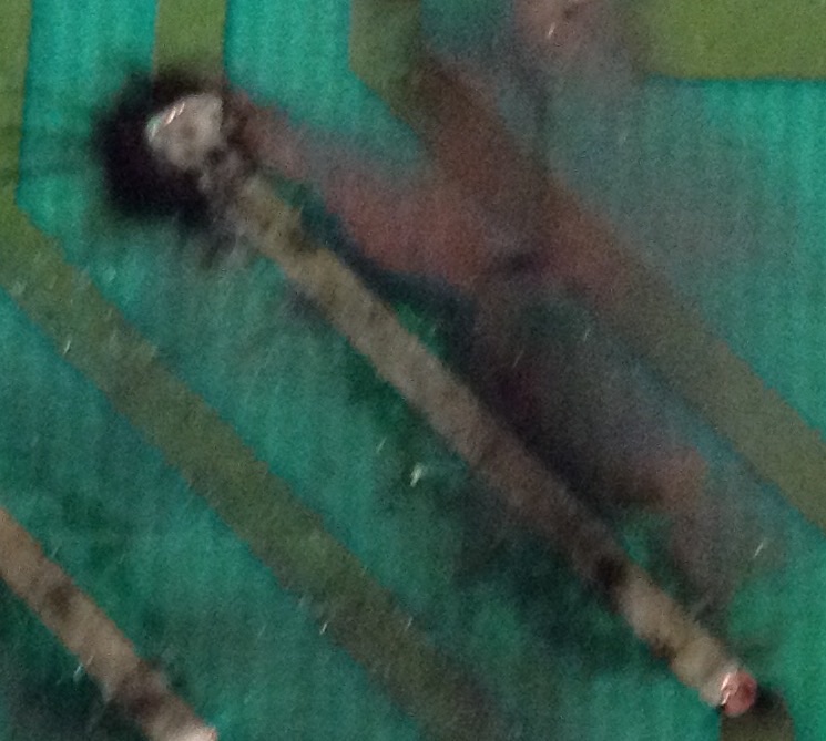

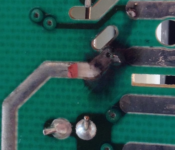

Bonjour, après démontage de la carte de puissance il me semble au regard de la photo transmise que le module de puissance soit bien cramé. Vous me confirmez?

le 13/04/2015 à 15:10
La carte a en effet subi des dégâts.
Remontez ses pistes, puis jusqu'au connecteur pour savoir à quel organe l'anomalie est elle reliée ?
le 13/04/2015 à 15:24
Bonjour et merci pour votre retour. Je ne suis absolument pas expert même si je suis bricoleur. Qu'entendez vous par connecteur ? Directement sur les circuits imprimés?
le 13/04/2015 à 15:36
Oui, ceux la qui sont reliés aux pistes noircies.
