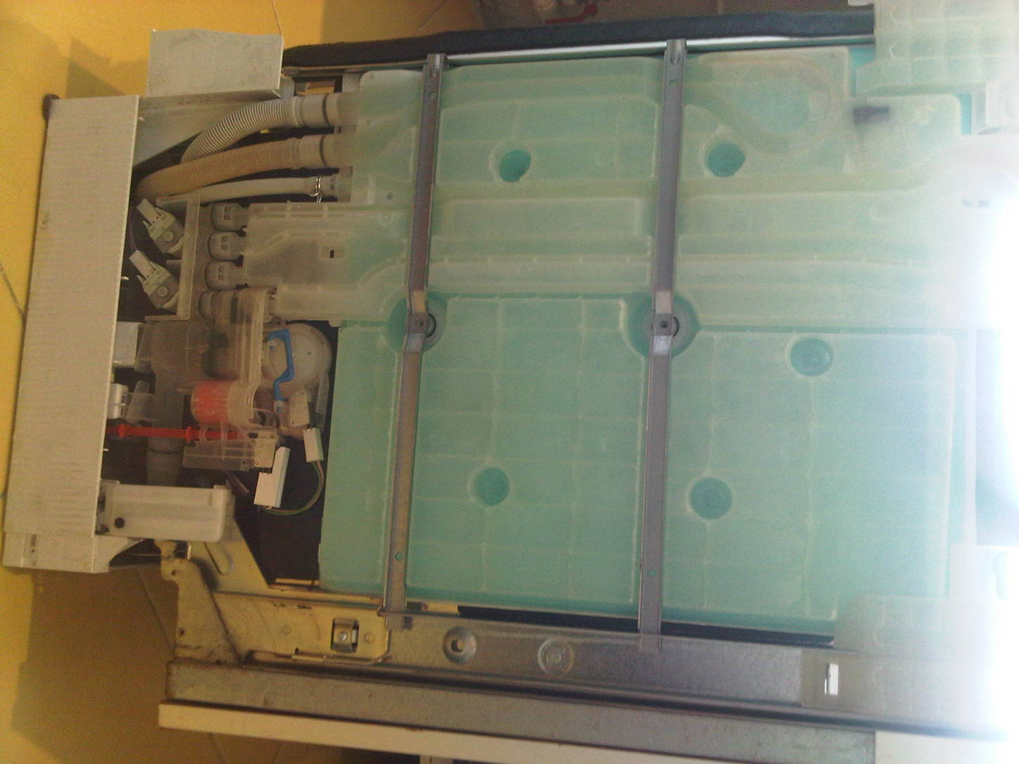

J'ai un siemens SE55M256 qui ne vidangeait plus après 12 ans d bons et loyaux services.
Après un tour sur le net, j'ai nettoyé le filtre au fond de la cuve, puis changé la pompe de vidange.
Miracle, ça vidange, mais maintenant le LV ne passe plus à la suite du programme.
Quand je démarre un programme, il vidange, remplit le repartiteur et continue puis passe en vidange.
Le fond de la cuve est séche, le flotteur ne flotte pas.
J'ai nettoyé à fond le répartiteur qui était plein de saleté et nettoyé aussi le presstostat comme j'ai pu.
J'ai regardé les tuyaux d'arrivée et de départ et ne voit rien apparemment.
Auriez vous une idée ?
Merci par avance

l'eau rentre dans le lave vaisselle ?
oui ou non?

Voyez le tuyau entre la chambre de compression et le bol de l'appareil.

@Sebmenager : l chambre de compression est en bas à droite; en revanche, je ne sais pas ce qu'est "le bol de l'appareil" ?
Bien à vous
le 08/04/2015 à 17:49
C'est la partie sous le lave-vaisselle, où tous les organes sont reliés.
