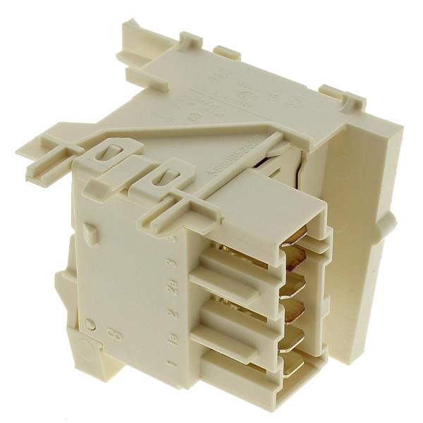

L'interrupteur général (3 circuits, 2 positions) que j'ai démonté
à un circuit (Cosses numérotées 1 - 1a) non maintenu.
C'est à dire circuit ouvert quelque soit la position du poussoir,
sauf lorsqu'on maintient le poussoir enfoncé sans le relâcher, il devient fermé.
Est-ce normal ?
Les 2 autres circuits (Cosses numérotées 2 - 2a et 3 - 3a) ont des positions maintenues.
Est-il défectueux ?
Est-ce l'origine de la panne ?

le 02/04/2015 à 20:15
l'inter est bon,la panne doit provenir de la carte électronique.

L'interrupteur est doté de trois contacts qui doivent être fermés lorsqu'il est actionné.

1) L'interrupteur n'était pas en panne !
Après en avoir commandé un autre, celui-ci se comporte exactement
comme celui suspecté de panne.
à un circuit (Cosses numérotées 1 - 1a) non maintenu. (position "momentanée")
sauf lorsqu'on enfonce (momentanément) le poussoir, il devient fermé.

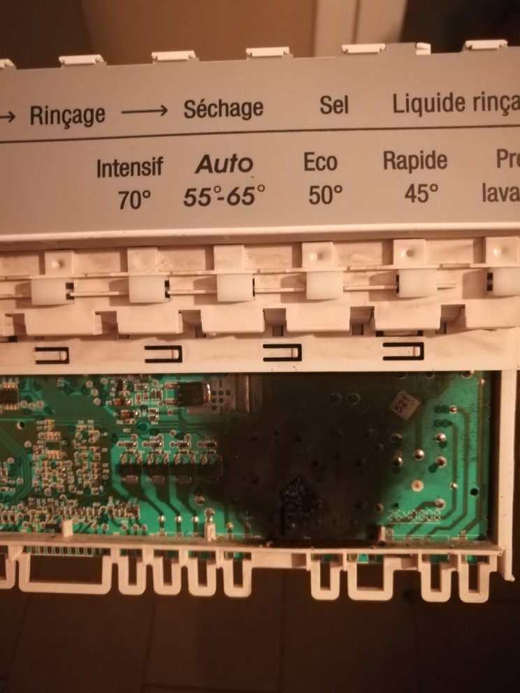

3) La carte électronique (située derrière l'affichage et les boutons) était bien alimentée (220v).

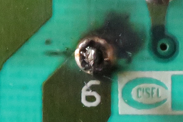

4) La carte électronique avait une soudure "cramée" au niveau d'une pin d'un relais (voir photos)
Tout le reste de la carte était visuellement "propre"
Celle-ci vaut 150 euros env. et est considérée comme pièce détachée, donc pas documentée.
J'ai refait la soudure sans que cela change quoi que ce soit.
Je suis persuadé que c'est elle qui est à l'origine de la panne et qu'il était possible de la réparer,
mais sans schéma (de la carte) ...
Donc pour le prix, mieux vaut remplacer le lave-vaisselle ...

le 19/11/2019 à 15:57
Bon ben c'est bien la carte électronique qui a cramé...
Merci pour les infos/docs
le 19/11/2019 à 18:39
Comme moi ...
Au même endroit (sous les relais), mais là, c'est bien cramé !
