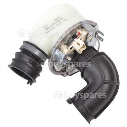

meme soucis d'erreur F10
résistance débranchée et testée a 28,7 Ohms de l'autre coté connecteur à 6.30 Mohms
une idée ? je voudrais eviter de commander la résistance pour rien.
merci a vous
le 23/07/2017 à 19:03
filerie OK ilne chauffe pas

le 01/08/2017 à 17:27
bon j'ai trouvé la panne, c'est le klixon marqué en rouge qu'on voit sur la photo, il n'est plus passant......
ca se change seul ou je suis obligé de changer le bloc résistance complet ?
le 02/08/2017 à 13:02
Il faut changer le bloc complet.

le 27/09/2017 à 16:24
Bonjour, j'ai également le message d'erreur F10 en fin de cycle (Lave vaisselle ariston hotpoint acheté fin 2016). Pas de chauffe de l'eau (vérifié par arrêts en cours de cycle). Résistance mesurée à 28 ohms, et 0 coté connectique. pensez vous qu'il s'agisse du Klixon ou d'un problème de carte ou autre?
Merci pour voter aide.
le 30/09/2017 à 22:30
salut
attention moi aussi elle etait a 28 Ohms et en la demontant et en prenant la continuitié comme il faut je me suis rendu compte qu'elle etait morte...
je pencherais plus poiur le bloc complet a changer, tu peux y aller les yeux fermés tu va la recevoir avant la fin de la semaine ;)
