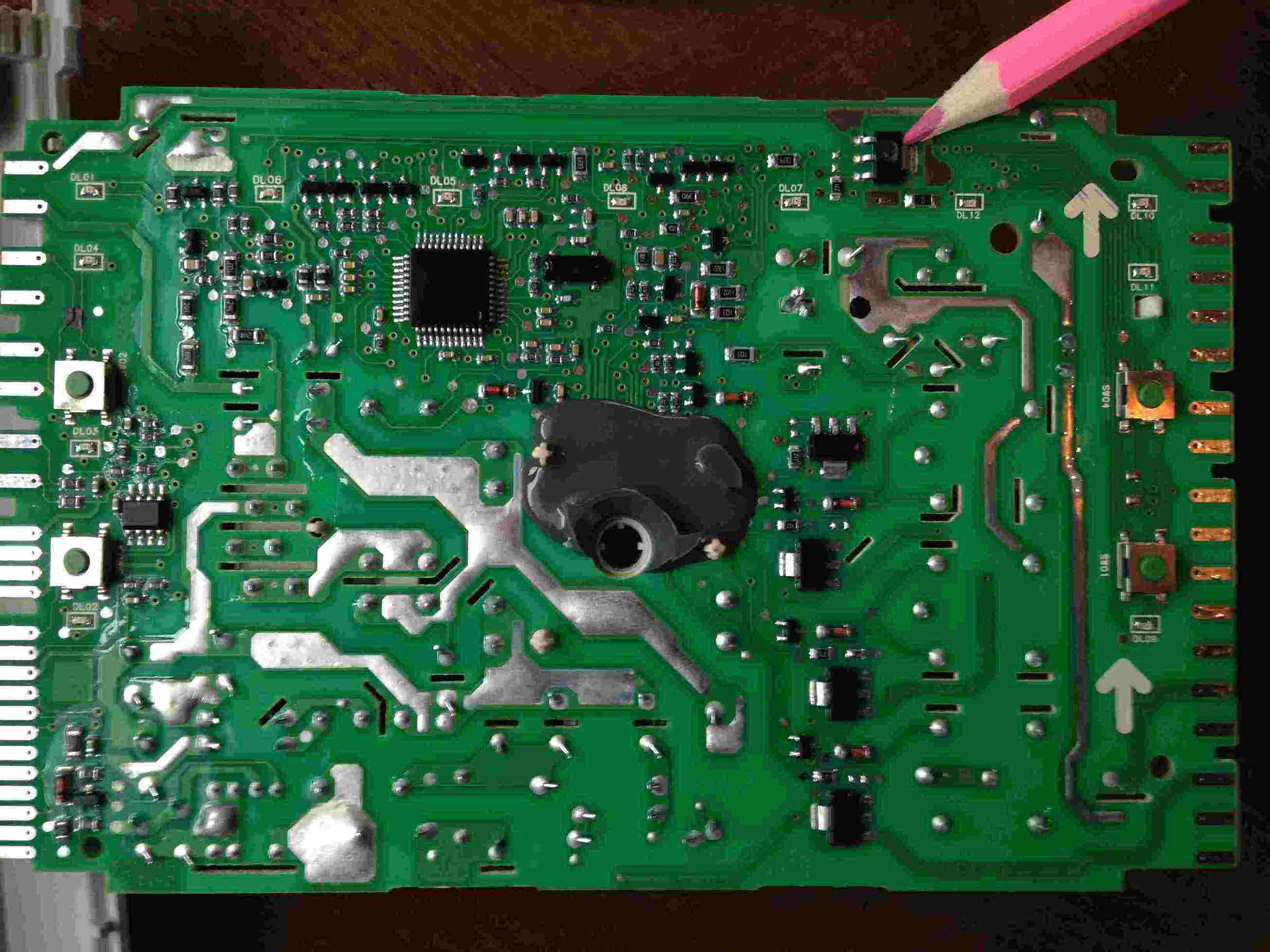

Suite à un problème de vidange, j ai décidé d'examiner la platine Electronique,
j ai constaté qu'il y avait un composant genre sot223 qu avait brûlé, j ai donc pris la décision de changer la carte, car cela faisait la 2eme fois que je changeais des composants dessus condo, résistance etc..
j ai donc reçu la nouvelle carte, j ai voulu faire une vidange et là!! un clac le méme composant le sot223 ACS108-SN vient de cramer.
cela dis en passant tout fonctionne sauf la vidange.
je n ai pas encore testé la pompe de vidange.
Ma question est-ce possible que cela vient de la pompe de vidange? ou cela viendrai d 'un autre problème comme alimentation en amont?
Merci de votre aide,
cordialement,
le 27/03/2015 à 20:41
la sécurité de porte doit être en court circuit,le triac qui a claqué commande cette sécu de porte.
le 27/03/2015 à 20:52
pas de possibilité d’éditer mon précédent message,je voulais dire pompe de vidange au lieu de sécu de porte
le 27/03/2015 à 21:02
Merci pour votre aide donc effectivement cela viendrai de la, cela dis le composant est bien un sot223 ACS108-SN triac? ou je pourrais trouver ce composant? et en combien de volt? je dois donc changer la pompe de vidange?
