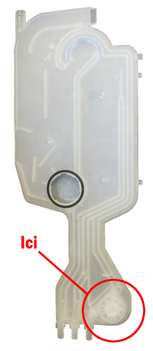

J'ai un soucis avec mon lave-vaisselle : Il refuse de dépasser le cycle de remplissage.
En fait, il commence par se vider (normal...)
Puis l'eau arrive dans le répartiteur (le remplisseur) et actionne le débitmètre qui semble tourner normalement...
Par contre, il n'y a qu'une très petite quantité d'eau qui rentre par le gros trou à l'intérieur de la cuve...
Au bout de quelques secondes, la machine arrête de se remplir, puis elle se vide à nouveau... et un message d'erreur est affiché : 7 clignotements
J'ai vu que c'est un problème de détection d'arrivée d'eau alors j'ai démonté l'ILS pour vérifier mais ça a l'air d'être OK...
Je ne sais plus trop quoi faire... changer le répartiteur ? (c'est 50 € quand même !!!) changer juste l'ILS (c'est possible ?) changer le module électronique principal ? (ça doit être chère ce truc ...)
Merci d'avance pour vos précieux conseils !!!!!

...mais le débimètre ne fait pas partie du répartiteur, il me semblait que c'était la roue à ailettes qui est en bas, à gauche du répartiteur (je l'ai entourée en rouge sur la photo de la vue arrière de cette pièce)...
Merci d'avance pour ton aide
le 06/06/2009 à 16:19
...Juste une petite précision, à l'avant de mon répartiteur (sur la photo, c'est la face arrière, celle qui est collée à la cuve de la machine) juste devant la roue à ailette, est emboité l'ILS (qui peut donc se démonter) qui est relié à la borne FM (Flow meter)de la carte électronique principale
J'ai essayé de voir si on pouvait démonter le débitmètre mais il fait partie du bloc, il est à l'intérieur...
le 07/06/2009 à 11:50
non il ne fait pas partie du répartiteur,mais du remplisseur il contrôle la quantité d'eau qui arrive dans l'appareil,par un système de pales tournantes accouplées à un aimant et un I.L.S,oui il peut ce démonté,vous avez bien raison sur le système,il ce trouve près I.L.S.cordialement jean-paul

L'ILS se remplace seule, la roue est rarement en cause sur cet appareil.
