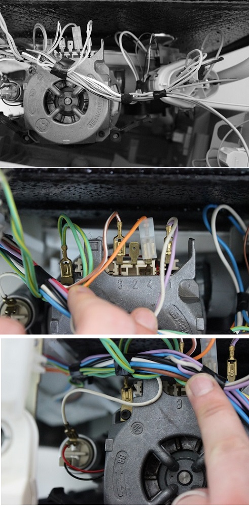

Bon, j'ai démonté tout ce que je pouvais pour accéder à ce que je pense être la fameuse pompe de cyclage. Pouvez-vous me confirmer que c'est bien ça ? (voir photo 1 pour la pièce, 2-3 pour les branchements)
Ensuite, je vais tenter la manip conseillée par hugy, 2 questions :
Est-ce que j'ai besoin de la sortir ou je peux la tester en la laissant à sa place ?
Sur quelles cosses je dois brancher mes 3 cosses femelles ?
Merci encore de votre aide
le 19/03/2015 à 11:28
Oui, c'est elle. Vous pouvez la tester en place.

J'ai fait l'essai évoqué par hugy, branché la pompe en direct sur prise éléc, phase sur la cosse 3 et neutre sur la cosse 2 ou 4, rien ne se passe... Je n'avais à dispo que du fil sans prise de terre, est-ce que ça peut expliquer ?
En parallèle j'ai testé le condensateur comme indiqué dans le lien, il semble fonctionner correctement.
A moins qu'il ne s'agisse de mon branchement sans la terre, sinon j'ai bien peur que ma pompe ai rendu l'ame...

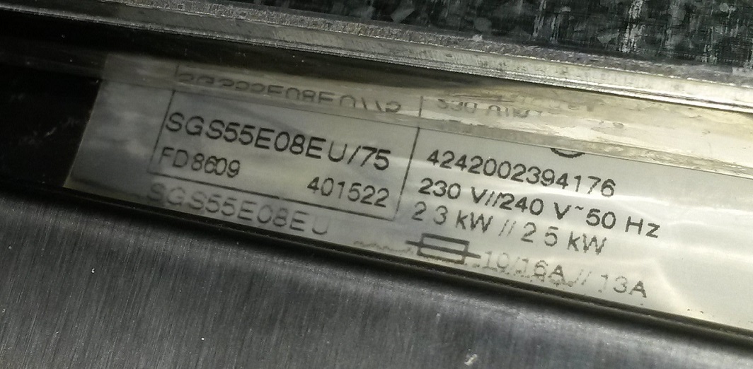

le 19/03/2015 à 18:43
Avec un schéma pas de soucis, donnez nous les références précises de votre machine...
le 19/03/2015 à 19:12
ok ce serait cool...
Pour la réf après avoir regardé, on a sur la plaquette signalétique :
SGS55E08EU/75
je vous mets quand même la photo de la plaque
le 20/03/2015 à 09:55
3 et deux sont liés ensembles.
Pour le démarrage il faut donc:
Laisser le condensateur raccordé tel quel.
Phase sur 3 et 4.
Neutre sur 1.
Pendant le fonctionnement normal ensuite, l'electronique recouple les bobinages du moteur de manière différente.
Ce test vous assurera le démarrage moteur et son fonctionnement.
le 20/03/2015 à 10:26
Merci pour cette réponse, j'ai fait l'essai, rien ne se passe.
J'ai fait l'essaie en branchant en plus des cosses déja connectées, puis en débranchant tout et en ne mettant que mes cosses, rien du tout ne se passe, ni bruit ni mouvement...
le 20/03/2015 à 10:33
Soit le moteur est coincé au niveau de son hélice, soit un enroulement est coupé en ce cas...
le 20/03/2015 à 10:35
ok, pour l'hélice bloquée je pense qu'il faut démonter la pompe et voir directement, pour un enroulement coupé je ne sais pas si ça se teste, et surtout si ça se répare... On se rapprocherait bien d'un nouveau lave-vaisselle...
le 20/03/2015 à 10:40
Test à l'ohmètre en effet...
