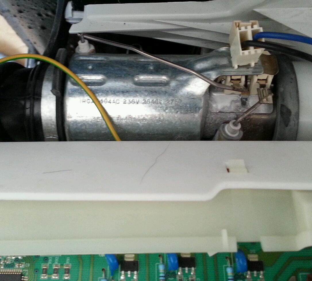

J'ai un lave vaisselle brandt dfh626, je souhaiterais changer le sonde thermique mais je ne la trouve pas.
Pouvez vous m'indiquer où elle se trouve. On ma déjà dis en bas à gauche mais bon, je ne vois toujours pas. (car en bas à gauche ça dépend de si on le regarde de face ou de l'arrière) ...

En bas en face, derrière la plinthe.
Vous pouvez aussi accéder en retirant la plaque de dessous la machine.

pouvez vous me confirmer où se trouve le capteur thermique sur la photo jointe ?
Merci bcp.
le 13/03/2015 à 13:44
Il me semble qu'on ne voit que la résistance thermique et non (de sonde ou) de capteur thermique.
