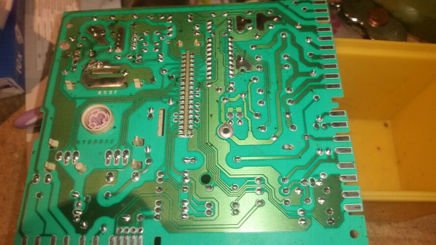

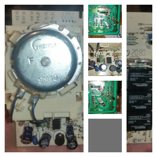

Bonsoir a vous mon probleme et le suivant.
Ma machine ne démarre pas,cliquette à l'allumage et tous le voyants clignotent.
Dans l'image suivant on voit que le soudure on sauté. Est ce que je peux ressouder ou y a t-il quelque chose d'autre à faire?
le 06/03/2015 à 11:36
Vous pouvez tenter de la refaire, mais ce n'est peut être qu'une conséquence.
Remontez les pistes sur le module, et voyez quel organe était commandé.
le 07/03/2015 à 00:17
Merci à vous pour la réponse.
Vous pouvez me dire quel type d'étant je doit prendre avec ou sans plomb.
le 07/03/2015 à 17:51
il faut utiliser de l'étain en rouleau diamètre 1mm (se qui est utilisé en électronique)
alliages: plomb-étain, utilisés comme soudure. A+
