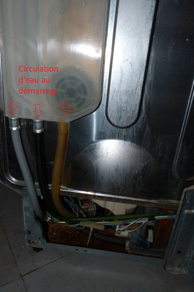

mon lave-vaisselle Arthur Martin VA4530 chauffe correctement mais aucune eau ne circule à l'intérieur donc la vaisselle ne se lave pas, quel que soit le cycle choisi.
En démontant le capotage de gauche, pour accéder au circuit hydraulique et électrique, on s'aperçoit que l'eau d'alimentation passe dans le "réservoir" (désolé pour le terme employé) au début du cycle. Mais lors du cycle de lavage ou de rinçage, rien ne se passe, pas le bruit habituel de l'eau qui est propulsée à l'intérieur du lave-vaisselle. Et en ouvrant, on voit qu'aucune eau n'a été projetée dans le lave-vaisselle pour laver la vaisselle.
D'où peut venir le problème svp?
Etant novice dans le domaine, merci si possible d'indiquer les choses à faire en faisant référence à la photo ci-dessous. Merci si nécessaire de demander des photos supplémentaires !

Il faut contrôler la pompe de cyclage, c'est elle qui propulse l'eau dans les bras.
Au vu de la tôle de fond, il est probable qu'une fuite soit présente, peut être liée à la pompe de cyclage également.
le 06/03/2015 à 11:47
Bonjour Sebmenager et merci pour votre retour rapide.
Juste pour être sur, la pompe de cyclage, c'est bien le module qui se trouve en bas à droite sur la photo ?
Pour vérifier la pompe de cyclage, comment procéder svp ? Avec un simple voltmètre ?
J'ai vu aussi que les cosses de mon électrovanne étaient bien oxydées. Est-il possible qu'une oxydation des cosses de la pompe de cyclage suffise à la laisser à l'arrêt ?
