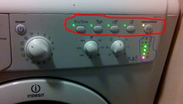

Lors de l'essorage, le tambour fait quelques tours, puis s'arrête.
De nombreux voyants clignotent. (photo en pj, en rouge:clignotent, en bleu: fixes)

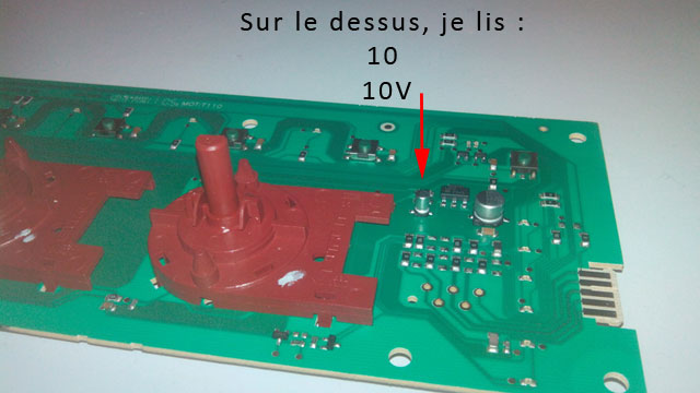

--- Les condensateurs sous-dimensionnés
1- carte de controle (contient les potards et diodes) : je vois un petit condensateur, 10v.
Est-il en cause ? Peut-on intervenir sur ce type de circuit ?...

Peut-on obtenir le code erreur lié, je suppose, aux leds clignotantes et fixes ?
Merci de votre aide.

Ce n'est pas un code erreur, il s'agit en général d'un défaut de fonctionnement du module électronique.

Le module de puissance, à changer totalement (150eur) ? Dur dur, surtout si ce n'est pas ça! Je vais tenter le remplacement des 4 condensateurs radiaux, largement discutés sur le forum en lien ci-dessous.
Pas énorme espoir, car les miens sont déjà à 25V.
Par contre, j'ai un tout petit condo de 10V sur le module d'affichage, je vais le changer aussi. Photo en pj.
