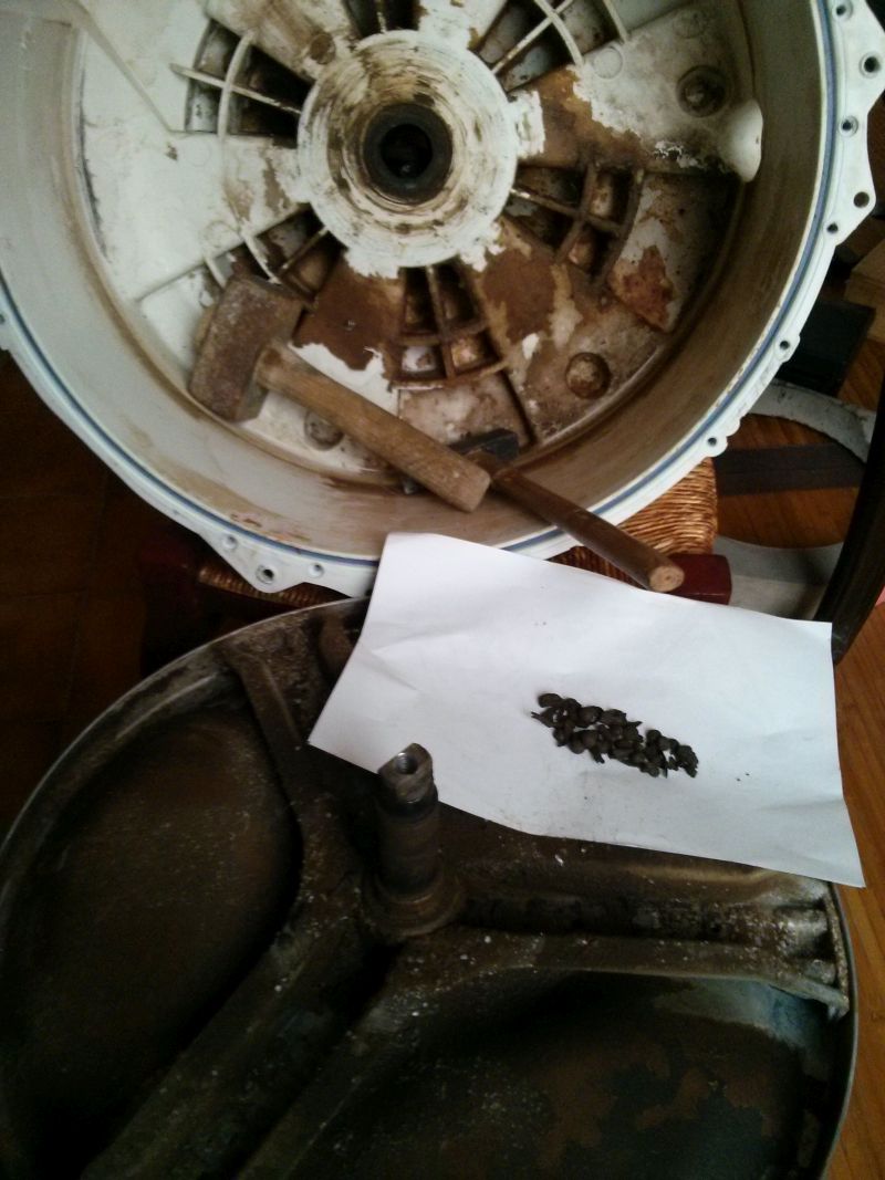

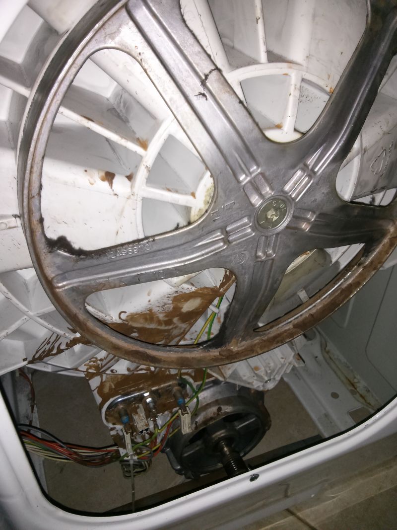

Pour résumer la panne: beaucoup de bruit à l'essorage comme des "klonk klonk", puis la courroie qui a sauté et quand je l'ai ouvert, des traces brunes sous l'axe de la cuve et qui vont jusqu'au sol. cf photo. J'en ai déduit que les roulements étaient HS ce qui est confirmé par un décalage de la cuve au niveau du hublot.

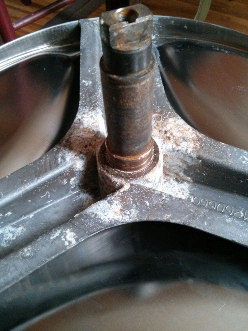

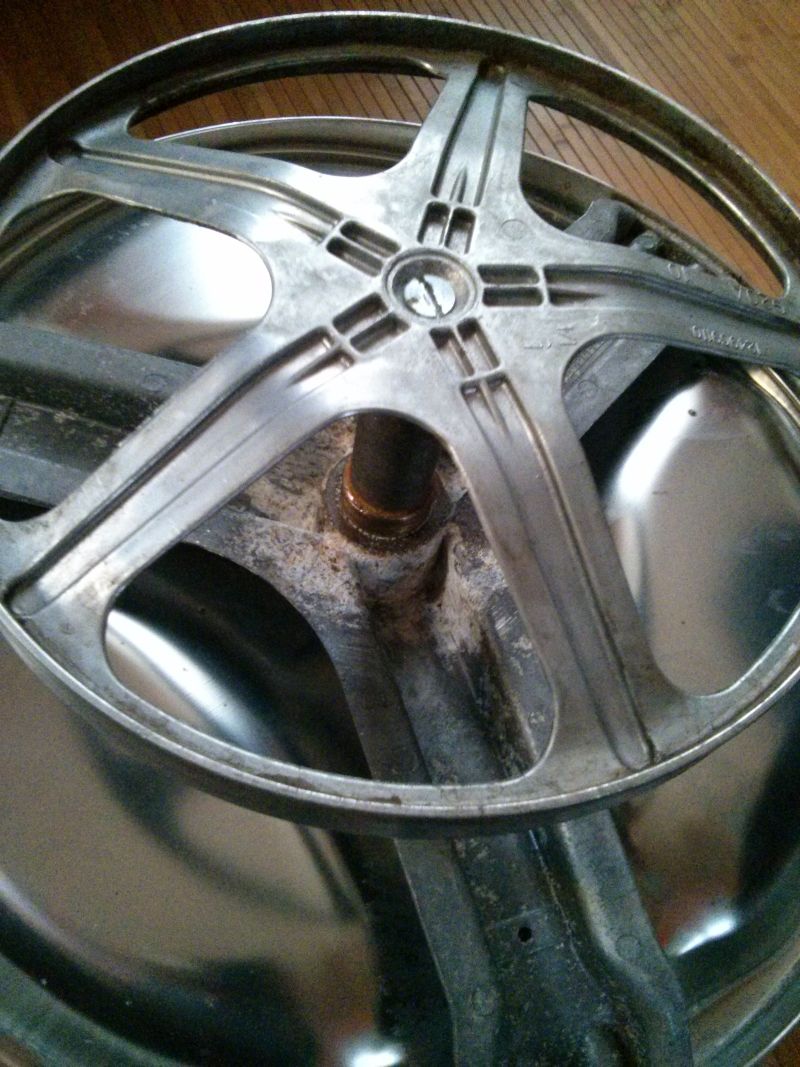

J'ai été bloqué pour retirer la vis Torx qui maintien la poulie et donc obligé de percer cette vis pour retirer la poulie. Malheureusement, le pas de vis en a pris un coup.
Par contre, impossible de retirer le tambour de la cuve: l'axe reste figé dans le roulement.

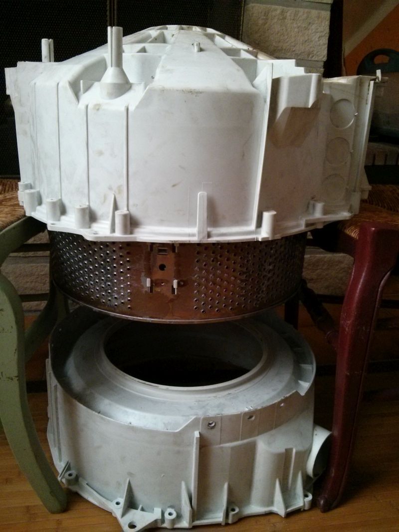

La cuve s'ouvre bien en deux parties ?
le 28/02/2015 à 10:24
oui, la cuve se sépare en deux partie, maintenue par des vis.
Elle est ouverte mais impossible de sortir le tambour.

J'arrive à faire bouger le tambour à l'intérieur de la cuve de droite à gauche. Le roulement intérieur doit vraiment être HS.
le 28/02/2015 à 10:46
Victoire!!
avec un bout de bois au début puis un manche de marteau, la masse a eu raison de cet axe.
Le pas de vis est bien HS et le tambour aussi (du moins il est bine sale). Les roulements sont complètement HS (ils sont sur la feuille blanche).
Selon vous, faut-il un nouveau tambour ou peut-on rattraper le pas de vis?
le 28/02/2015 à 11:40
Commencez par nettoyer le croisillon de tambour. S'il n'y a pas de traces de felure ou brisure, vous pourrez tarauder l'axe et y mettre une nouvelle vis.
le 28/02/2015 à 11:43
C'et ce que j'ai commencé à faire.
Il semble ok pour le moment.
Je pensais plutôt y mettre un filet rapporté.
A voir en fonction de ce que je trouve dans le magasin de bricolage ce jour (je ne suis pas équipé de ces outils).

j'ai été voir une métallerie (travail du métal sur des portails en fer forgé, escalier, etc) pour réparer le pas de vis.
En 10 minutes, ils avaient
- boucher le trou trop grand
- percer un nouveau trou
- tarauder ce dernier
- mis une vis à la bonne taille (cf photo)
Note 1: la soudure n'est pas possible: l'axe du tambour est en fer et la poulie en aluminium. Ces deux métaux ayant des températures de fusion différentes, il n'est pas possible de les souder.
Note 2: une autre solution aurait été de souder une tige filetée (en fer, donc c'est possible) sur l'axe du tambour et de fixer la poulie avec un écrou sur cette tige.
