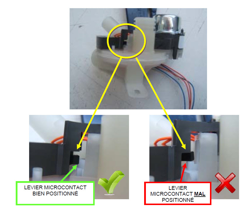

E8 est une anomalie de vanne d'aspersion alternée, pas de moteur de cyclage.

Quelle est donc la pièce a changer sur la pièce jointe (vue éclatée)
le 22/02/2015 à 23:24
bonsoir,
c'est la 46796 mais avant, vérifiez ceci

Bon, j'ai déposé la pièce en question , regarder la bonne position du switch : RAS
En démontant la vanne j'ai bien trouvé un morceau de verre coincée dans le refoulement (vers les bras d'aspersion).
Je retire le morceau de verre remonte la vanne et réessaye, toujours le même défaut.
Je redépose la vanne et la démonte entièrement, enlevé les roues dentées, fait tourner le moteur en ''volant'' (tourne nickel), un peu de nettoyage et remontage complet puis essai; toujours ce défaut.
Je m'était vraiment fait une (fausse) joie de réparer grâce à toi.
Là je bloque carrément.
Merci de votre aide
