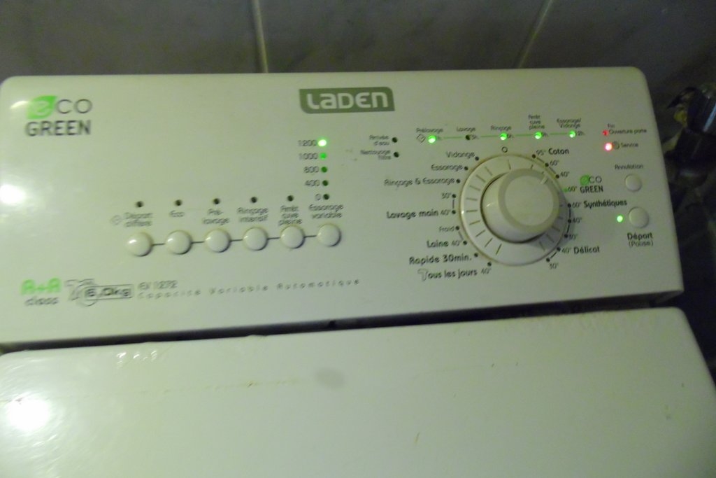

suite à une panne complète de mon lave linge, j'ai effectué les réparations comme indiqué sur de nombreux forums (remplacement de la résistance de 3w nommée R020,
du LNK304PN, et de l'inductance traversante Epcos)
Maintenant lorsque je lance un programme le lave linge se met en défaut après quelques secondes (démarrage du cycle, le tambour commence à tourner puis arrêt et allumage du voyant service).
Si quelqu'un peut m'éclairer, je l'en remercie par avance.

bonsoir
remplacer les 3 composants "en aveugle" c'est bien mais des fois ça ne marche pas car il y a d'autres pièces sur la carte qui ont "cramé" en particulier des diodes .
bref
il semble que vous ayez une erreur F23 indiquant un pb de pressostat !!! mais bon j'en doute
vérifiez que les contacts des connecteurs qui arrivent sur la carte soient ok et surtout surtout que tous les connecteurs sont enfichés au bon endroit
avec la ref de votre carte de contrôle je saurais peut être vous en dire plus; c'est une L1373 ??
bonne soirée

le 12/06/2015 à 16:01
Le petit connecteur du pressostat était mal enfoncé. Je pense qu' en démontant la carte électronique j' ai du tirer dessus.
Le défaut pressostat F23 était bien le problème de l' arrêt du lave linge.
Actuellement ma femme a lancer une lessive et toujours pas d' arrêt.
Encore merci de tes précieux conseils.
le 12/06/2015 à 16:26
Bonjour, bonne nouvelle
c'est sur que si le connecteur de presso est mal enfiché la machine est perdue car elle peut détecter en même temps que 1/ il n'y a pas d'eau dans la machine et 2/ que le niveau max cuve alerte est atteint.et si elle détecte ça pendant plus de 10 secondes et bé elle se met en botte car elle ne sait plus d 'où F23
le principal c'est que ça fonctionne

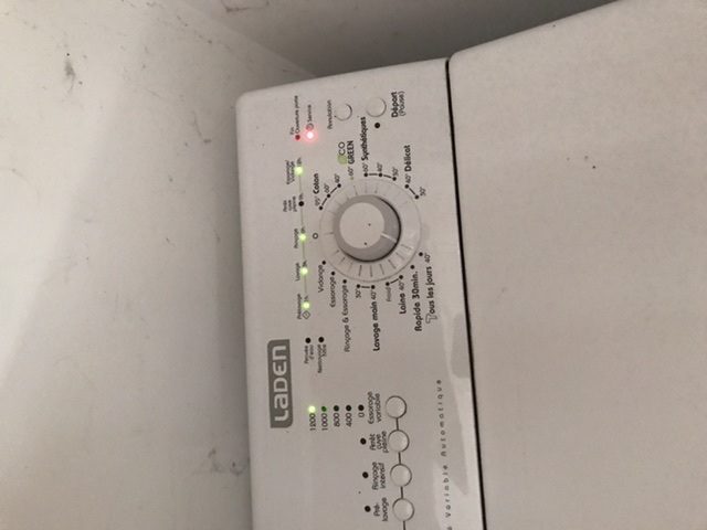

Bonjour, mon lave linge laden EV1272 est en panne. C'est un eco green idem aux photos en debut de ce post. la led rouge service s'allume au bout de quelques secondes. Y'a t-il une fonction code erreur sur ce modele, comment l'activer ? comment lire le code. Merci de votre aide
le 05/10/2020 à 14:27
la fonction code erreur est automatiquement activée car c'est en combinant le nombre et la position des LED vertes allumées qu'on connait le code erreur
si votre erreur est identique à celle des photos du début alors erreur F23 lisez ce que j'avais écrit en son temps

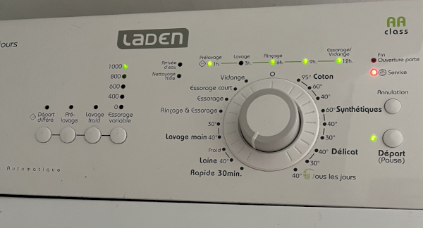

J'ai réalisé le remplacement de la résistance, inductance et circuit intégré, car le tableau de commande de notre lave linge Laden EV 1046 ne s'allumait plus.
Cependant, malgrè le détrompage des connecteurs, j'ai inversé le branchement de 2 connecteurs 2 voies sur la carte électronique....
La machine a redémarré, et au après quelques minutes de fonctionnement, s'est arrêtée.... : j'imagine qu'il y a eu une sur-intensité car le fusible du tableau électrique a fondu.
Après différentes recherches, j'ai réinstallé correctement ces 2 connecteurs sur la carte électronique.
La machine s'est remise à fonctionner : rotation du tambour, remplissage en eau..., mais au bout d'un certain temps le voyant service s'allume...
Comment diagnostiquer le code défaut et le/les composants à remplacer ?
Par avance, merci pour votre aide
le 13/07/2025 à 07:48 [édité le 13/07/2025 à 07:49]
Quelques compléments d'informations. :
- les voyants allumés sur le tableau de commande, à l'apparition du défaut (5 à 10 minutes environ après démarrage du cycle de lavage de 30 minutes)
- la vidange de la machine fonctionne, mais il faut réaliser le cycle 2 fois pour vider complètement la cuve
Merci !!
