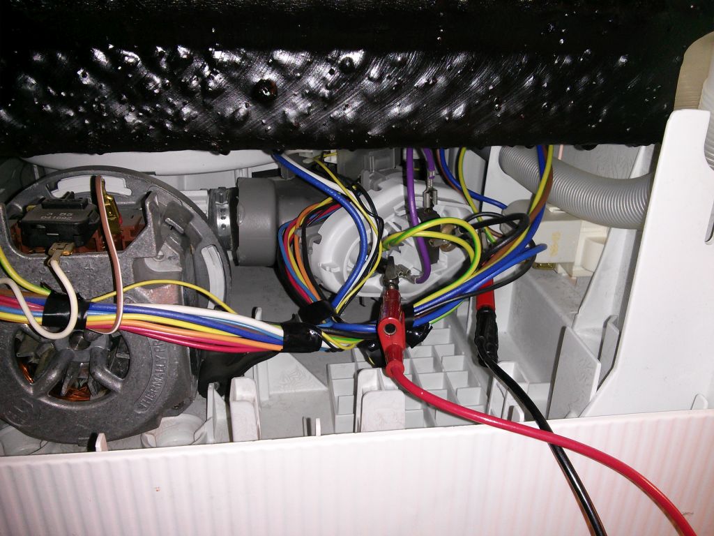

Mon LV Bosch SGI53A35EU lave mal. En fait, il lave à l'eau froide quelque soit le programme utilisé.
Il se rempli bien d'eau mais, en l'ouvrant en cours de cycle, celle présente à l'intérieur est froide.
J'ai démonté le bandeau électronique, pas de trace de brûlure ou autre.
En mesurant la résistance sur le bloc chauffant (cf photo): 0ohm. Il serait donc bien HS.
Suis-je sur la bonne piste ou auriez-vous d'autre test à effectuer avant remplacement?

0 ohm indique une résistance en court circuit, il doit y avoir une erreur de mesure. Débranchez impérativement un file de la résistance pour faire votre mesure.

Je me suis effectivement trompé quand j'indiquais 0 ohms. En fait, il y a une résistance "infinie" (et mon ohmètre indique bien O en reliant ses 2 bornes).
Il semblerait qu'une résistance d'environ 20 à 30 ohms devrait être présente, non?
J'ai effectué une mesure de tension au même endroit avec un cycle de lavage activé: pas de variation de tension lors du remplissage de la cuve (il devrait y avoir 220V, non?).
J'en déduit que la résistance n'est pas alimentée en électricité.
Par rapport à la pièce en photo, j'effectue les mesures au niveau des cosses qui sont reliées au fixations jaunes.
Une de ces fixation est relié au dispositif noir située entre ces deux pâtes de fixation. J'ai pris la tension entre la borne la plus lointaine et l'arrivée au niveau de ce dispositif (ref 06 9796). Toujours pareil, résistance infinie et pas de tension lors du cycle de lavage.
Le problème viendrait-il d'ailleurs?

La résistance ne sera alimentée que si la pompe de cyclage propulse l'eau dans les bras de l'appareil. Une détecteur de pression permettra alors la chauffe.
Votre résistance est HS, c'est certain d'après votre mesure.

Votre mesure sur la résistance est sûre: Résistance coupée. Vous pouvez toutefois l'alimenter en direct pour confirmation, le bloc devrait alors chauffer.

dernier test effectués ce jour: 220V directement sur les cosses de la résistance et comme attendu, aucun signe de chauffe de cette pièce.
Commande passée d'une nouvelle résistance ce jour.

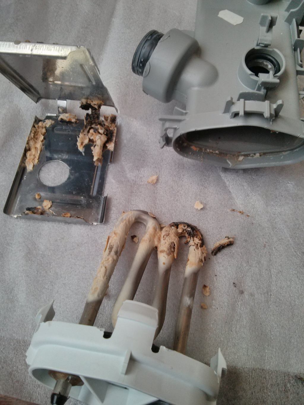

ultime message, démontage / remontage effectué en retournant le LV sur la tête comme indiqué dans le lien ci-dessus et, en passant les détails, le LV chauffe à nouveau! C'est reparti pour 10 ans (enfin j'espère).
J'ai démonté le bloc chauffant HS et la résistance est bien entartrée (j'ai une eau très calcaire et le LV a 10 ans d'usage en résidence principale) et présente une partie noircie. cf photo jointe.
