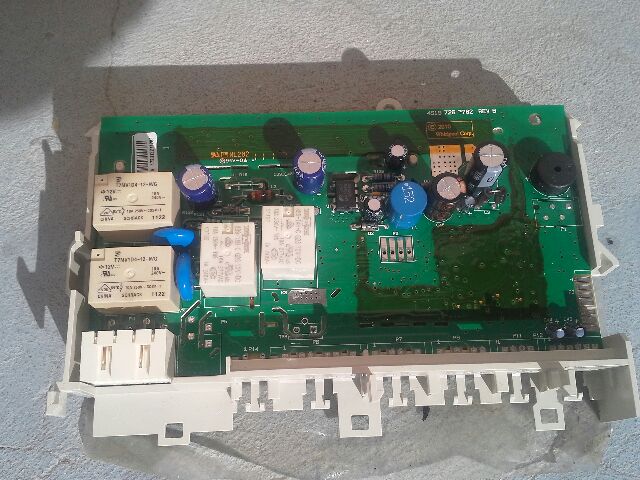

bonsoir,
lave vaisselle laden aaa class c 1601 IX type WAYFS 854516229010
-le disjoncteur au tableau OK
-la prise murale OK
-le cordon son arrivée au bornier de la machine OK
-L'antiparasite entrée/sortie OK
-j'ai contrôlé l'état des fils de passage de porte en enlevant le panneau Avant,qui ne sont pas défectueux,
-j'ai effectué toutes les opérations jusque l'antiparasite qui est OK N° 4210 ( page 1) sur la vue éclatée qui passe par le fusible N°5212 ( page 5) Ces derniers alimente la fiche de connexion du module ou "PLATINE"j'ai contrôlé la présence de tension jusqu'à la fiche de connexion au module qui est OK.(ce qui pour moi valide le fusible)
-Le module est OK il a étais testé par un professionnel
IL RESTE DONC :
-La sécurité porte : QUE JE N'ARRIVE PAS A CONTROLER (a par en fessant un pont)
-et le bouton marche/arrêt :QUE JE NE SAIS PAS COMMENT CONTROLER??? visuellement en enlevant le capeau je ne vois rien des suspect...j'en peu plus c'est un casse tete

bjr,
aucun voyant ne s'allume alors que le 220 V arrive jusqu’à la platine
le 08/02/2015 à 14:39
Platine HS en ce cas.
le 08/02/2015 à 14:56
mais d'après les tests fait par un professionnel qui m'a pris 15 € pour le diagnostic,
la partie puissance a été testée et ne présente aucune anomalie chaque composant a été mesuré, il reste les composants externe déclenchant l'alimentation comme le contacteur de porte ou autres.....
le 08/02/2015 à 15:36
Impossible d'être aussi catégorique sans la pièce montée sur la machine. Si la tension est présente sur le module, celui-ci doit être prêt à fonctionner, et informer l'utilisateur en cas de panne sur un autre organe de l'appareil. Tout laisse à penser à une anomalie sur celui-ci.
le 08/02/2015 à 20:19
sur le relais d'alimentation (en bas blanc et a gauche)il y a 230V avant et "aprés"....si j'ai 230 V sur P4.1 et P4.2 le module est HS?????il devrai il y avoir combien aprés SVP?
le 09/02/2015 à 09:58
Impossible à dire, il faut entrer plus dans l'électronique en ce cas, ce n'est plus de notre ressort.

Bjr, j'ai bien reçu ma carte programmé d'usine ref 481010414879, je l'ai installé et lancé le programme test.
j'ai appuyer 5 secondes sur le bouton eco, les 4 leds se sont bien allumé,(celle de gauche)
j'ai ensuite appuyé 2 fois sur le bouton start en gardant mon doigt sur eco enfoncé,(comme indiqué dans la revu technique)
tout ce passé bien, jusqu’a que toutes les leds soient allumé,"mais elles le reste"...et rien ne change..(le programme test dure plus de 20 min?????) alors que dans la revu technique toute les leds doivent être active pendant 6 secondes.
merci.
le 23/04/2015 à 18:26
L'appareil a sans doute détecté une anomalie au niveau d'un organe de la machine. Il faut contrôler la pièce qui doit être testée au niveau du blocage.
le 23/04/2015 à 21:56
je comprend, mais comment savoir qu'elle est la pièces défectueuse, si au départ c'était mon module qui était HS, aucun voyant ne s’allumaient, j'ai commandé un nouveau module d'usine neuf,(et la les voyant se rallumé)j'ai lancé le programme test et tous les voyant reste allumé des heures et donc aucune code erreur est déclaré..ce que je voudrais savoir c'est comment effacé mes codes erreur???? merci
le 24/04/2015 à 11:11
Vous n'avez pas à les effacer, le module étant neuf. Voyez les étapes de fonctionnement réalisées afin de cibler au mieux le moment du blocage.

le 01/06/2015 à 16:57
Bonjour, Mon module est neuf,ma sécurité porte est "neuve".
je lance le programme "test":
-le voyant "eco" est allumé et fixe,le voyant démarré est fixe et le voyant arrêt clignote.
ensuite :
- le 2eme voyant (rinçage) s'allume , le voyant démarré est fixe et le voyant arrêt clignote.
ensuite :
-les 2 voyants "ECo et rinçage s'allument, le voyant démarré est fixe et le voyant arrêt clignote.
ensuite :
- le 3 eme voyant en partant de la gauche s'allume,le voyant démarré est fixe et le voyant arrêt clignote.
ensuite :
-le 4 eme voyant en partant de la gauche s'allume,le voyant démarré est fixe et le voyant arrêt clignote.
*LA MACHINE COMMENCE A SE LANCER !!!!
*la machine commence a remplir avec le voyant démarré fixe et le voyant arrêt qui clignote.
*la machine commence a vidanger avec le voyant arrêt qui clignote
*le moteur tourne avec le voyant arrêt qui clignote
*le moteur stoppe avec le voyant arrêt qui clignote
J'ESSAI DE LANCER NORMALEMENT :
- sa tourne
- sa rempli
- sa bipe
- sa vidange
- sa stoppe en bipant et tous les voyant s'éteignent
aidez moi SVP

bonjour, comment contrôler mon électrovanne d'arriver d'eau SVP et quel est son numéro sur la nomenclature SVP
le 06/06/2015 à 12:51
je tiens a féliciter toutes votre aide,votre site et super "ça marche !!!! j'ai trouvé Merciiiiiiiiiiii" je penses qu'il ne me reste plus que voir si ça dure....
le 06/06/2015 à 12:59
Mais maintenant.....
-j'ai 8 clignotements du voyant: Pas d'information de niveau d'eau reçue. Vérifier détecteur de présence d'eau
