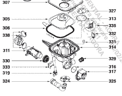

j'ai un problème de prise d'eau trop importante. Il n'y a pas de pressostat sur ces appareils.
Est ce le détecteur (petite carte électronique clipsé sur le bas de cuve) qui le remplace?
comment est remplacé le système de détection niveau d'eau sur ces appareils svp?
Je vous remercie bien.
le 06/02/2015 à 18:25
c'est le flotteur (repère 331) qui indique niveau haut ou niveau bas.
vérifiiez qu'il ne soit pas coincé.
il est accessible en démontant le filtre et le support bras inferieur par l'intérieur de l'appareil.

oups, j'ai oublié la vue
