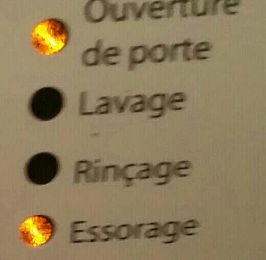

Bonjour je possède une machine à laver beko WCb 50621 de 5 kg.
Depuis quelques temps je ne peux plus laver mes vêtements parce que la machine ne verrouille plus la porte.
J'ai l'impression que le problème provient du joint.
Pensez vous qu'il est possible de la changer ?
Ou est ce que je pourrais en trouver ?
Mercii de vos réponses

En faite quand je lance le lavage de la machine, la machine déclenche l'eau arrive jusque dans la machine et après sa coupe la porte se déverrouille et donc le lavage ne peux commencer. Et ensuite des que j'appuie un peu sur la porte la machine verrouille la porte mais faut que je tienne fort la porte pour que sa fonctionne
le 02/02/2015 à 07:58
Le défaut n'est pas encore franc, mais à 90% c'est le verrou sécurité porte qui est en cause.

Si l'appareil prend de l'eau, le verrouillage doit être effectif.
Faites un test sur un essorage seul.
le 03/02/2015 à 07:08
Bonjour Merci de vos réponses
Alors j'ai tester l'essorage mais la machine faut exactement la même chose.
Je sélectionne l'essorage j'entends le bruit de la fermeture de porte et l'essorage commence mais des que celle ci commence la lumière de ouverture de porte clignote et donc la machine s'arrête et cela en plusieurs fois.
Je vous met une photo ci joint.
le 03/02/2015 à 12:16
Il s'agit d'un code défaut.
L'appareil détecte une anomalie. Il faut contrôler les organe de la machine. Commencez par la résistance et la sonde de température.

Il faut surtout les tester à l'ohmètre...
