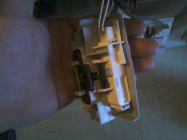

pour un crochet de porte pour un lave vaisselle Laden C 1601 IX N° 854516229010
je souhaiterai savoir si la parti blanche (au dos du crochet)de la photo fais parti intégrale du crochet de porte ou si cela fais parti du circuit électrique du lave vaisselle ?
et j'aimerais savoir s'il y a une combine pour "zapper" cette sécurité pour arriver a contrôler si c'est bien le crochet qui est a défaut ou autres???
MERCI
le 30/01/2015 à 11:19
Vous pouvez shunter le verrou. Il faut relier les deux fils ensembles, vous simulerez ainsi la fermeture de porte.
le 30/01/2015 à 14:48
ATTENTION:vous comprendrez que pour éviter tous risque d'accident ,les fabricants on mis en place des sécurités.
je confirme se que dit l'autre site ou tu as posté.
il suffit pour cela de fermer le contact de porte et voir s'il est passant a l'ohmmètre , par contre on ne court-circuite jamais une sécurité (uniquement pour supprimer le doute, et aussitôt en remet tout en place et jamais laisser définitivement)
