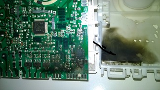

Le LV ci-dessus d'un membre de ma famille s'est brusquement mis en panne et je ne trouve pas de quoi démarrer un diag, jugez plutôt:
-Arret avec déclenchement mini disjoncteur de sa ligne
-Réarmement: plus de déclenchement mais l'ensemble du matériel est inerte, pas de voyant, pas de signe de vie
-Inter testé OK, 220V présent
-Inter porte testé OK, continuité vers bloc commande
-Présence 220V sur bloc
-Test pompe vidange par soulèvement flotteur trop-plein OK
Y a t-il une procédure de réinitialisation sur ce matériel, puisque je ne peux pas compter sur un quelconque visuel à l'affichage?
Bien sur, nettoyage de l'ensemble, mais rien ne se passe. Je crains une défaillance de la carte électronique?
Vos avis, car si le LV ne sèche pas, MOI OUI!
Merci de m'éclairer

je suis de votre avis une défaillance de la carte électronique
vérifier ,s'il n'y a pas de défaut apparent

Merci, dès demain "j'ausculte visuelement" la chose..
le 31/01/2015 à 07:26
Ce n'est plus un défaut, c'est une fin de vie! encore merci huggy de m'avoir conforter dans mon idée première. En fait pour tous: sur ce genre de panne totale électrique ou plus rien ne se passe,et après les tests de continuité, allez directement à la carte électronique, les composants à bas prix utilisés même par les grandes marques donnent souvent ce résultat.

Modele identique, diagnostique identique, je suis arrivé en dernier sur la même carte cramée que vous (un condensateur qui a surchauffé).
Que recommandez vous ? Réparation ? Remplacement du module?
