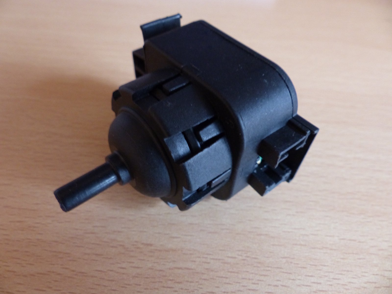

Voici la photo du pressostat.
Pourriez-vous me dire si c'est un pressostat analogique ou numérique ?
J'ai effectivement lu qu'il ne fallait pas souffler dans un pressostat analogique, bien que je ne sache pas pourquoi.
Je l'ai dèjà fait sur d'autres pressostat pour les vérifier, sans rencontrer de problème. Ils fonctionnaient avant et après.
Merci de votre réponse.
le 27/01/2015 à 17:20
Après avoir cherché sur Internet, ce pressostat doit être analogique (réf. 7640).
le 28/01/2015 à 10:19
je confirme c'est bien un pressostat analogique
