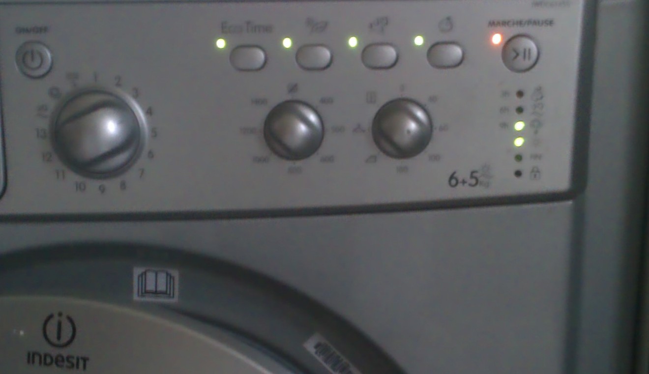

J'ai regardé dans le forum, et sur les fiches techniques de dépannage pour trouver les codes pannes, mais j'ai un doute sur le problème.
Voyez la photo jointe, tous les voyants clignotent excepté les deux voyants verts à droite l'un au dessus de l'autre.
Elle l'a déjà fait une ou deux fois récemment, mais là elle ne s'arrête pas. Si j'ai bien compris la fiche technique, ce serait un code panne 11. Pourriez-vous confirmer ?

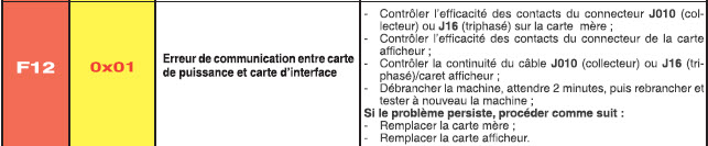

le 25/01/2015 à 19:23
ce sont les voyant fixes qui indiquent le code panne.
dans votre cas F12
erreur de communication entre les cartes.
le 26/01/2015 à 11:28
le voyant fixe qui se trouve à droite en bas c'est bien le voyant verrouillage de porte?
pour moi vous avez un code panne f6
le voyant verrouillage de porte ne compte pas pour le calcul

Merci beaucoup pour vos réponses. Après démontage, il semblerait en effet que ce soit une panne code 12, le module d'affichage est grillé à quelques endroits, je vais le commander et tenter de le remplacer, en espérant que la carte mère n'est pas touchée... Je vais peut être quand même la vérifier avant.

Cela fait un petit moment que je suis venue vous demander de l'aide et je tenais ici à vous remercier, c'était bien un code panne 12, nous avons changé la pièce et tout remarche correctement.
