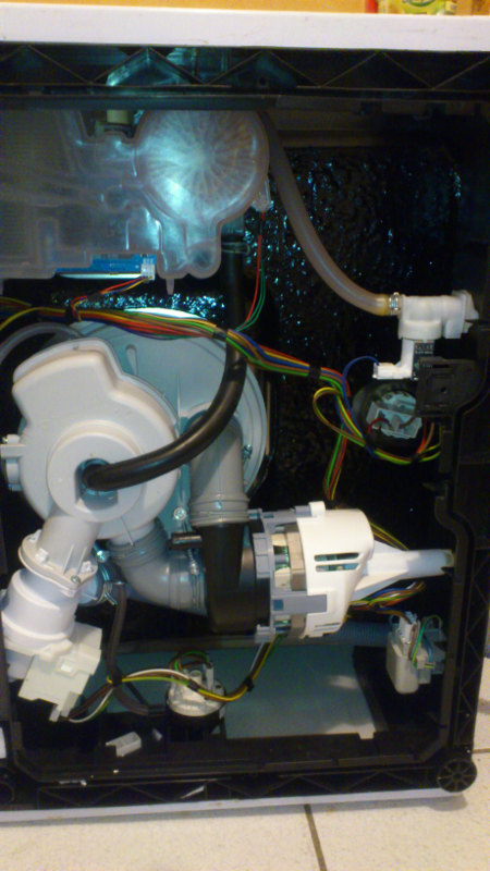

J'ai une panne avec mon lave-vaisselle Candy Futura CDF8846 depuis aujourd'hui.
Lors d'un cycle normal, la cuve se rempli bien mais ça s'arrête là, j'ai une erreur E7 avec bip incessant.
La vidange fonctionne bien également.
En regardant ce super site, j'ai trouvé que l'erreur E7 correspondait à un problème de pompe de cyclage.
J'ai donc démonté le LV pour accéder à cette pompe. En l'ouvrant j'ai remarqué quelques déchets coincés dans les pales, j'ai tout nettoyé et remonté.
Mais malheureusement en relançant un cycle j'ai toujours la même erreur...
Auriez vous une idée ? Je ne sais pas trop où regarder.
Voilà une photo de la bête.

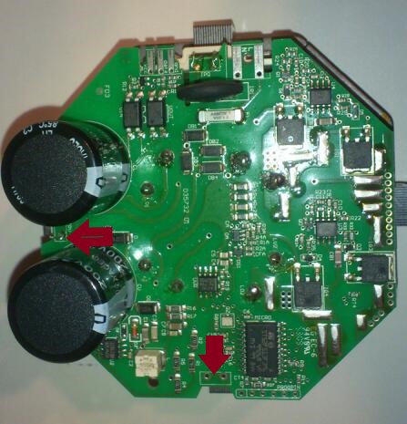

J'ai essayé de brancher la pompe en direct, ça ne fonctionne pas.
Serait-ce parce qu'il faut commander le démarrage électroniquement ?

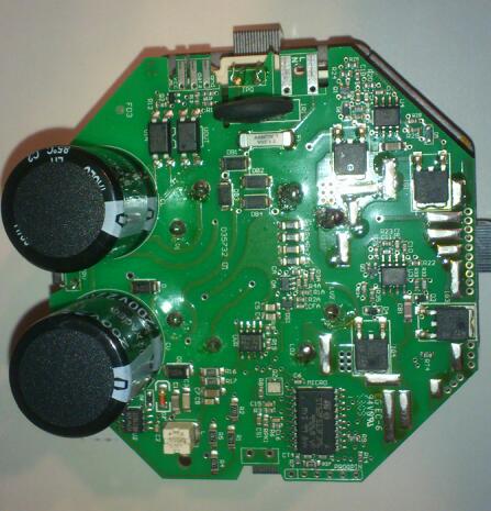

Sur la carte électronique de la pompe, on voit que les soudures des bobines semblent légèrement corrodées, je ne sais pas si c'est lié. Une idée comment tester l'électronique de cette carte ?
Le modèle de la pompe est Askoll M232.

uniquement pour vous dire ,une carte électronique en met une photo recto ,verso et le plus prés possible .(pour quand puisse voir les composants ).
Code panne E7: Problème sur système de visualisation de rotation de la pompe de cyclage. Vérifier condensateur de démarrage (si présent), tachymétrie, moteur et hélice de pompe.

Suite et fin du problème qui est maintenant résolu.
Il s'agissait d'un composant défectueux (fusible thermique) que j'ai shunté pour l'instant.

Je viens de tester le shunt d'un des petits fusibles de protection thermique en soudant les deux pattes qui descendent dans le carter plastique du support de la carte driver du moteur et ça fonctionne !
J'avais déjà tout testé sauf ça, ne rachetez pas une pompe de cyclage à 140€ pour un défaut de calibrage d'un fusible de protection, hummm ... ça pu l'obsolescence programmée ce truc.

Je suis à la recherche des valeurs des résistances Rs1,Rs2,Rs3 et Rs4 qui ont flashées en même temps que les MOSFET et le fusible.
Si quelqu'un a une photo net des cette platine ou le schéma électronique.
