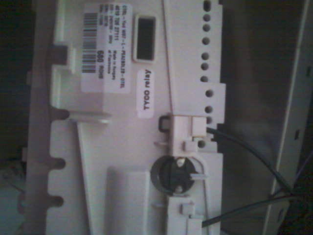

Bonjour,mon lave vaisselle ne s'allume plus,aucun voyant ne s'allume,
-j'ai contrôlé la présence de tension jusqu’à la fiche de connexion a la "PLATINE" électronique qui était "OK"
-j'ai contrôlé "la platine" ,mais d'après les tests la partie puissance a été testée et ne présente aucune anomalie chaque composant a été mesuré, il reste les composants externe déclenchant l'alimentation comme le contacteur de porte ou autres..... mais je ne suis pas professionnel en réparation donnez moi des idées SVP,
-Sur le boitier de la platine il y a un capteur il sert a quoi ? et comment le contrôler SVP? et le capteur de porte? il se trouve ou?

Il n'y a pas de composant intermédiaire avec le module. Celui-ci fabrique lui même sa tension pour travailler. Dans votre cas il est certainement en cause.
