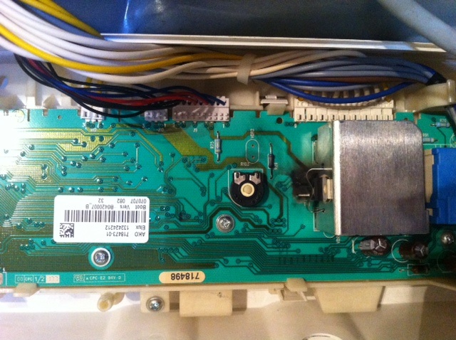

Mon lave linge refuse de démarrer quelque soit le programme sélectionné et le voyant départ/pause clignote en vert.
J'ai vérifié les différents points suivants :
-branchement et installation électrique ok
-couvercle et volets du tambour correctement fermés,
-robinet d’eau ok
-filtres de l’arrivée d’eau ok
Est-ce que quelqu'un a une idée pour identifier/résoudre le problème.
Merci par avance
le 05/01/2015 à 11:22
voir en premier.
le couvercle de votre lave-linge n'est pas correctement fermés.(tapoter au niveau du contacte de fermeture de la porte, si le lave linge fonctionne c'est que le contact vous est en défaut.
le 05/01/2015 à 23:56
Merci pour votre réponse.
Le couvercle se ferme correctement,
J'ai essayé de bloquer le contact avec un tournevis lorsque la porte est ouverte, le résultat est le même...
Y a t'il un autre capteur? Faut-il ouvrir la machine et si oui comment?....
le 06/01/2015 à 15:56
si vous êtes sur que le contact porte fonctionne
(moi je le shunterais , pour être sur)
la deuxième chose à voir est le pressostat contact 11 et 12 doit être fermé
le 10/01/2015 à 17:20
Je suis un peu bricoleur, mais j'atteins mes limites sur ces manip...
Comment et ou shunter le contact porte?
Comment s'assurer que les contacts 11 et 12 sont fermés ?
J'ai ouvert pour accéder au module électronique et il semble que qqch ait trop chauffé a côté de la résistance r29, cf. photo.
Merci de votre aide
le 12/03/2015 à 18:51
Bonjour Ben avez vous réussi à régler votre problème ? Je rencontre le même !
Merci pour votre retour ...
le 13/03/2015 à 15:47
Non, le problème n'est pas résolu.
N'ayant pas eu de retour suite a mes questions je suis resté au même stade...
le 13/03/2015 à 20:33
Bon ok, merci pour votre réactivité, je me demande si je dois changer de machine (obsolescence programmée) ou si je fais venir un technicien... La machine a 11 ans. Bonne journée à vous.
