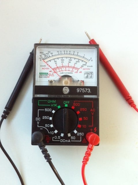

Je n'ai pas osé tester la résistance sans conseils préalables car les câbles 1 et 2 sont soudés sur la résistance et seul la terre peut se retirer.
J'ai un multimètre à l'ancienne (à aiguille) dont je ne m'en suis jamais servi. J'ai 2 questions à vous poser :
1- Pourriez vous me dire si je peux tester la résistance avec mon ohmètre (lave vaisselle débranché) mais avec les 3 câbles (phase 1 et 2 et la terre) sur la résistance sans risques ?
2- Si oui pourriez vous m'indiquer étape par étape comment utiliser mon ohmètre à aiguille pour tester la résistance et le thermostat s'il vous plait ? Et quels sont les valeurs à trouver svp ? Je sais que ça doit être une valeur d'environ 29ohm pour la résistance d'après ce que j'ai pu lire sur des forums sur ce site ...
Merci à vous !
Ps : J'ai regarder sur internet comment utiliser un multimètre à aiguille, mais je n'ai pas trouvé. Toutes les vidéos que je trouve sont sur des multimètres électroniques.

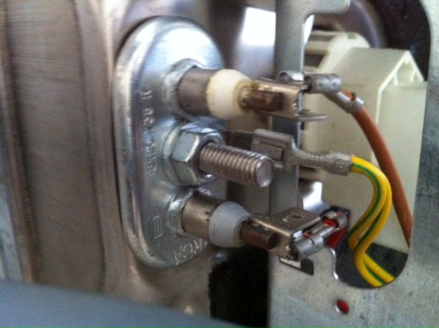

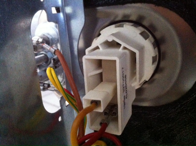

le 04/01/2015 à 10:51
je vous envoie des photos du cablage de la résistance de mon LV, du capteur d'eau (thermostat je crois), ainsi que mon multimètre à aiguille.
pourriez vous me dire comment utiliser et lire les données de ce multimètre pour tester ces différents éléments svp ?
Merci bcp par avance.
Cdlt

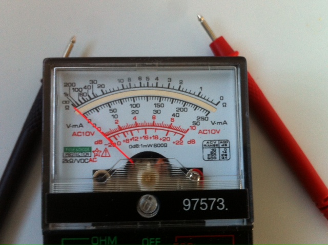

le 05/01/2015 à 01:26

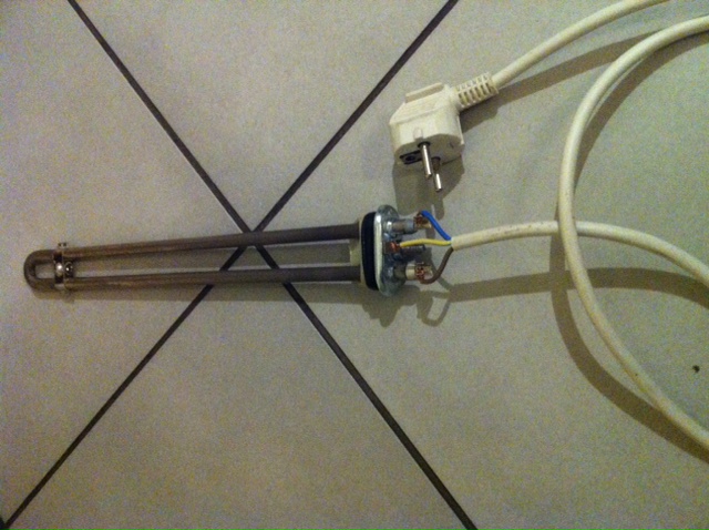

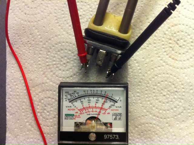

Bon j'ai finalement réussi à retirer ma résistance donc les bornes ne sont pas soudées.
Après l'avoir donc testé avec mon multimètre, j'avais une valeur de 1,8 ohms. (voir photo)
Je me suis dit que ma résistance ne marchait pas puisqu'il faut une valeur d'environ 29 ohms apparemment. J'ai ensuite branché directement ma résistance au courant et là elle chauffe !!!!!
Ma résistance marcherait donc. Où dois je maintenant m'orienter svp ?
Merci par avance de votre aide

si ça peut aider des novices comme moi ...
le 05/01/2015 à 11:53
oui c'est bien comme cela le contrôle de la résistance en directe
en se qui concerne la thermostat ,vous l'avez contrôlé ou pas?
le lave vaisselle fonctionne t'il ou pas?
le 05/01/2015 à 12:46
Merci pour votre confirmation.
Oui j'ai testé le thermostat aussi, enfin ce qu'ils appellent sur les sites "sonde de pression d'eau". Apparemment il ne marcherait pas. Je ne sais pas si j'ai bien fait la manip mais un ami m'a dit qu'il fallait que je mette mon multimètre à aiguille sur 1K dans la partie ohm, que j'appuie sur le switch et que je connecte les 2 câbles du multimètre sur les 2 bornes. Ce que j'ai fait mais l'aiguille n'a pas bougé! Donc il m'a dit qu'il n'y a pas de continuité .... Vous me le confirmez ? La méthode de test du thermostat est-elle bonne ?
Mon lave vaisselle ne marche tjrs pas. :-(

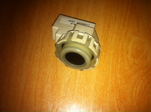

Au demeurant je vous informe que la pièce que j'ai changée s'appelle "capteur de pression de niveau d'eau" elle coûte moins de 20€ sur les sites, je l'ai acheté d'occasion à 12€. Je l'ai remplacé et mon LV est reparti !
Pour reconnaitre (avant de tester au multimètre si ça marche) il suffit de faire des petits appuies sur le caoutchouc noir et on doit entendre le switch faire des petits clics! Mon ancien capteur (voir photo ci-jointe) ne faisait plus de clic.
