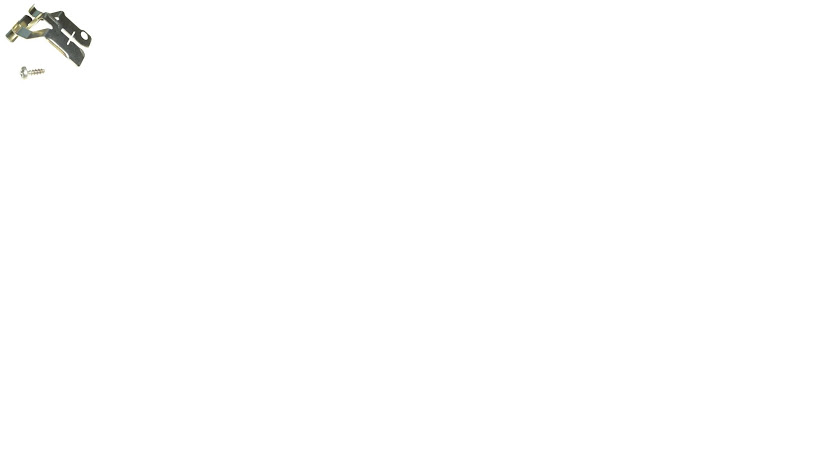

j'ai casse agraphe de resistance de notre lavelinge vedette VLT4115.FF.F comment faire pour la changéé merci de votre aide urgentmarie

ci-noint photole 21/12/2014 à 13:51
c'est l'agraphe qui fixe la resistance dans le fond de la cuve et je l'ai casséele 21/12/2014 à 15:04
voila la photole 21/12/2014 à 15:18
C'est l'agrafe de résistance en fond de cuve. Faites une demande à notre partenaire en pièce détachées.le 21/12/2014 à 16:37

Il faut accéder par l'intérieur du tambour. Retirez l'aube dans celui-ci, en fermant les portillons et le faisant tourner pour y accéder.Tout-electromenager.fr n'utilise aucun cookie pour accéder ou stocker des données personnelles vous concernant.
