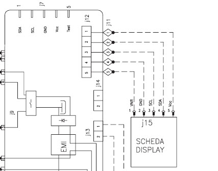

Suite à la rupture du contre poids de mon lave vaisselle Ariston AQGM 149 Aqualtis.
En le déplaçant,j'ai un connecteur électrique situé sur le haut de l’arrière du lave vaisselle dont les 5 fils se sont arrachés.
Je pense que c'est le dispositif qui commande la façade de programmation!?
Mon problème,tous les fils sont de même couleur!!?
Je ne sais pas dans quel ordre les branchés sur le connecteur mâle!?
Merci d'avance si quelqu'un peut me fournir un schéma ou m'indiquer la procédure pour reconnecter ces fils dans l'ordre.

je pense qu'il s'agit d'un lave linge et non d'un lave vaisselle.
avec ce petit schéma, ca peut vous aider.
il faut partir du connecteur j15 de l'afficheur jusqu'au connecteur j12 de la carte

Effectivement c'est bien une machine à laver!!
Ton shéma choua34 m'a super bien aidé.
Tout fonctionne.
Un grand merci pour vos réponses,j'ai pu reconnecter tous les fils.
