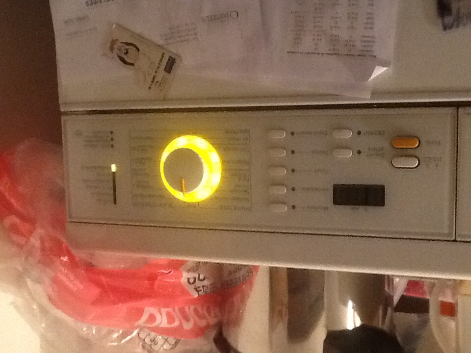

Bonsoir. Des que je veux faire tourner un programme , quand j appuie sur le bouton on, tous les voyants s éclairent une fraction de seconde puis plus rien. Seul le voyant reste allumé sur # infroissable arrêt #. Le voyant de départ ne s allume pas donc je ne peux pas lancer de programme. Un immense merci pour votre aide

Arrêtez l'appareil.
Maintenir les touches Court et Signal sonore appuyées et enclencher simultanément l'appareil.
Positionnez le sélecteur sur finish/laine. Vous obtiendrez le code erreur si enregistré.
le 19/12/2014 à 15:59
Bonjour. Merci pour votre aide. Cela m indique trois zéro Qu'est ce que cela veut dire ?
le 19/12/2014 à 17:46
Pas de code panne enregistré.
Il est possible que l'électronique soit en défaut. Il faudrait la contrôler visuellement.
