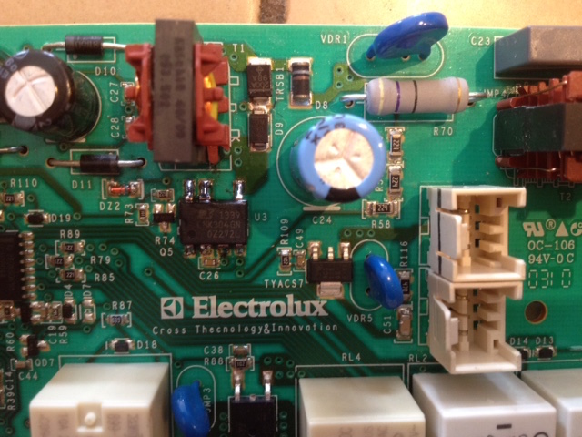

Ce lave vaisselle est tombé en panne du jour au lendemain.Cycle complet terminé la veille et aucun soucis.Tentative de lancer un nouveau lavage le lendemain et plus d'allumage. pas d'affichage. pas moyen de voir si il y a un code panne.L'alimentation Electrique se fait bien jusqu'à la carte électronique.Le bouton marche arrêt fonctionne bien, vérifié également (l'aquastop je pense) dans la gaine d'arrivée d'eau en le shuntant,vérifié si contact verrou de porte hs, non fonctionne, après toutes ces tentatives je suis un peu perdu pour trouver une source de panne. Bien sûr il reste la carte mais rien ne semble abîmé ou claqué.Dans le bac pas d'eau .Si une personne ou un habitué de ce genre de panne pourrai m'aider.

Vous avez effectué les bons contrôles. Si aucun composant ne semble détruit de manière importante sur le module, vous pouvez l'incriminer et le remplacer.

D'après vous ce serait la carte qui présenterait des défauts? Ah , il me reste encore la partie pompe et chambre de compression que je n'ai pas encore regardées,peut être que je trouverai quelque chose de ce côté... Sinon le remplacement de cette carte semble relativement coûteux comparer au prix d'un appareil neuf (celui est âgé d'au moins 7 ans).

Pour la réparation il faut être certainque tout les points de contrôles ont bien été vérifiés pour diagnostiquer plus loin les éléments responsables de la panne . Pour ma part il s'agissait de la carte électronique sur laquelle il y avait plusieurs composants qui aviant grillés.
En tête il y avait le LNK 304, certainement la self dans son sillage et même la résistance qui sert de fusible . Les conseils de ce site et les intervenants ont bien cernés la panne.L'intervention sur la carte est délicate car se sont des composants soudés à l'air chaud ou en soudure rapide et donc la manœuvre reste sensible.
Sur le site il semble que le moteur de recherche prend pour la reference LNK 304 PN.Bon dépannage.
