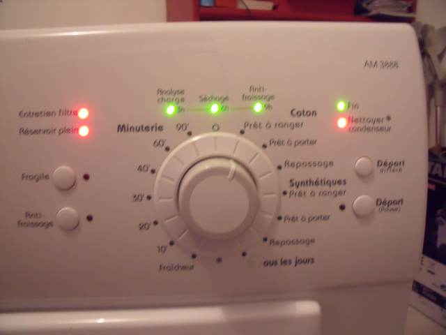

j'ai un sèche linge laden 3888 et celui ci à les voyants rouge de nettoyer le condenseur d'allumé.
j'ai tout nettoyé et j'ai pratiqué les manipulations mettre sur position (6h sur curseur) appuyer 3 fois sur départ , mais celui ci à toujours les voyants rouges d'allumés, je voulais savoir où se situe ce bouton de neutralisation des voyants rouge?
par contre j'ai enlevé la sonde d'humidité je pense placée sur le bac derrière les grilles en bas, et à l'ohmètre appareil débranché celle ci ne me donne rien du tout, est ce normal, ce problème pourrait il venir de cette pièce?
merci de votre aide

le 09/12/2014 à 06:13
non justement il reste sur les voyants rouge d'allumé pas simple cette panne j'ai peur que se soit un problème de carte moi perso je dois contrôler 2 sondes encore pour voir
ci joint photo des voyants allumés dès qu'on le démarre
le 13/12/2014 à 12:09
bon les sondes de t° fonctionnent celle d'humidité je ne sais pas au testeur rien dessus et toujours même souci, y'a t'il un réseau pour contrôler les cartes electroniques?
je vais contacter le SAV laden lundi voir si je peux avoir des infos en tant que particulier
le 13/12/2014 à 13:40
Les sondes devraient avoir une valeur en kiloohms
pouvez vous faire une photo de l ensemble arrière de votre appareil
