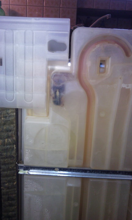

Bon, j'ai sorti le LV de la cuisine équipée et enlevé la tôle sur le côté. Je pense avoir trouvé le problème.
Le bac par lequel passe l'eau de vidange (si j'ai bien compris le chemin) est bouché en haut à gauche sur la photo. Du coup, il reste de l'eau de vidange dans le bac et cela doit empêcher le nouveau cycle de démarrer.
Maintenant, comment démonter ce bac et surtout comment le nettoyer?
Merci beaucoup
le 13/12/2014 à 11:44
Il faut démonter la traverse métallique. Un tutoriel est présent sur le site pour votre appareil.
le 13/12/2014 à 14:18
Merci, traverses dévissées, mais impossible de les retirer, de trouver le "truc" pour les déclipser.
j'avais déjà lu le tutoriel, mais il ne dit pas comment démonter les traverses ... c'est plus un guide pour expliquer ce qui se trouve à quel endroit ... bien pratique, mais moins à mon stade ...
le 13/12/2014 à 14:48
c'est bon j'ai trouvé ...
le 16/12/2014 à 14:47
Petite info pour clore le fil:
c'était l'aquastop qui ne délivrait plus d'eau.
donc soit l'aquastop est mort, soit la platine est morte.
le LV ayant un quinzaine d'années, ce sera un nouveau ... j'ai trouvé mon cadeau de Noel ...
merci pour l'aide apportée
