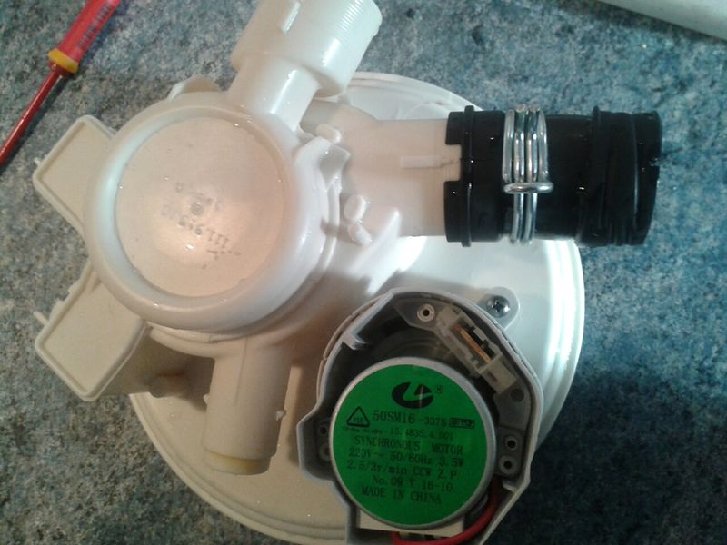

dés la mise sous tension le message d'erreur .40 s'affiche. La pompe de vidange se met en route (pour (l'étape aseptique) et ne s'arrête jamais, de ce fait on ne peut passer à l'étape suivante qui est le remplissage.
Pas de fuite au niveau bas du lave vaiselle, j'ai changer le pressostat analogique. Toujours le même soucis..
Merci pour l'aide apportée.

Il s'agit bien d'une anomalie de pressostat. Vérifiez l'ensemble chambre de compression sur lequel est raccordé le pressostat, et sa connectique.
le 05/12/2014 à 21:36
Merci pour votre réponse, lorsuqe vous parlez de vérifier l'ensemble chambre de compression cela veut dire de vérifier ce qui vient du bout du tuyau qui est raccordé sur le pressostat ? il faut que je suive le tuyau ?
le 06/12/2014 à 11:42
Oui, c'est cela.
le 07/12/2014 à 11:18
J'ai démonter la chmùabre de compression, tout nettoyé tout remonté et toujours la même chose.
Le problème pourrait -il venir du moteur monté sous la chambre ?
