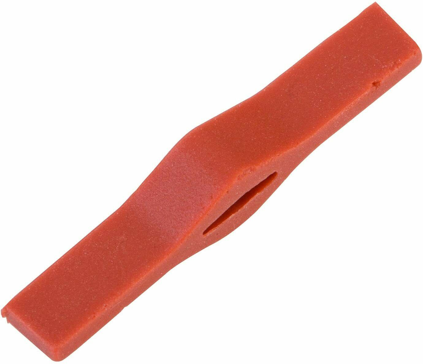

le 12/02/2021 à 12:10
En réponse à ce problème de H2O alors que le réservoir vide j'ai trouvé la solution.
Deux option :
1er: La pompe de relevage est HS (environ 15€ sur le net)
2e: Si la pompe fonctionne quand même, il y a des chances que ce soit le Caoutchouc Roue qui se trouve sous la pompe.

Bonjour tout le monde,
Je souhaiterais avioir des informations sur des sites ou je pourrais acheter la pompe de relevage et le caoutchouc rouge uniquement qui se trouve sous la pompe pour le modèle de mon sèche linge de la marque Ariston Hotpoint référence AQC9BF5 T.
Merci encore de votre réponse.
