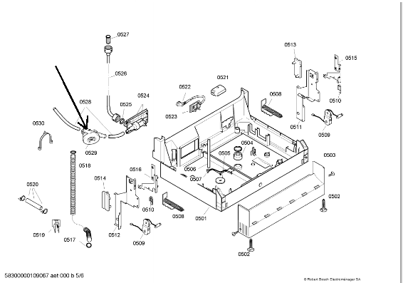

Après quelques recherches sur ce site (très bien construit et complet au passage) et sur le site de Bosch, j'ai trouvé la pièce repérée par une flèche sur la photo jointe. Mais elle est désignée comme "hélice" sur le site Bosch.
Pensez vous qu'il s'agit bien du débitmetre?
le 26/11/2014 à 19:10
oui c est bien ca

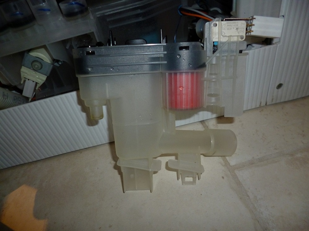

J'ai démonté cet élément: pas de trace d'oxydation sur le connecteur de la carte, les soudures sont propres, l'ILS fonctionne bien quand je fait tourner l'hélice qui elle est libre et propre. Les tuyaux d'arrivée d'eau le sont eux aussi.
J'ai remonté le tout et lancé un cycle: alors que l'eau arrivait au bas du flotteur de sécurité et que je pensais avoir fait choux blanc, le cycle est partit!
Je vais relancer divers programmes dans les prochains jours avant de crier victoire, car en fait je n'ai rien fait à par démonter/remonter un système propre et sain.
Je vous tiendrai au courant.
Eka
le 04/01/2015 à 20:40
Voilà un petit retour plus d'un mois après: plus aucun problème!!
Peut être que l'ILS s'était décalé, en tout cas merci pour votre aide et bonne année à tous.
