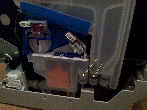

Mon lave-vaisselle fagor LFF-033X fuit lors des remplissages au niveau de la jonction centrale au bas du remplisseur (au niveau de la flèche de droite sur la figure jointe) – entrée du pot à résines je crois. Je n’ai pas eu ce problème durant les quatre années passées de fonctionnement.
J’ai changé le joint torique, ma la fuite continue.
Cette fuite peut-elle être due à un encrassage du pot à résines (surpression lors du remplissage) ?
Que puis-je faire ?

c'est un possibilité.
Un démontage, nettoyage des joint peut solutionner le problème.

Merci Sebmenager pour cette réponse rapide.
Par démontage, je dois comprendre: démontage du pot à résine?
Concernant le nettoyage: le joint torique en entrée (voir flèche de droite sur la photo) est remplacé donc propre. De quel joint s'agit-il?
