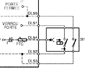

Le verrou porte a été changé, mais j'ai du faire un mauvais branchement par chance la carte de puissance est intact mais je n'ai pas envie d'essayer d'autres façon de brancher sans avoir plus de renseignement.
Le verrou c'est un 55x9664 avec 5 cosses
couleur de fil -2 violets 2,5mm dont un violet isolé
-1 marron 1,5 mm
-1 gris "
-1 noir "
le 22/11/2014 à 18:26
Voyez cet extrait de schéma, vous y trouverez le raccordement par rapport à la carte électronique.

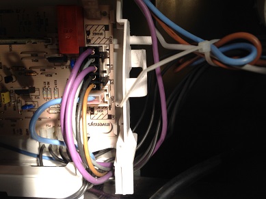

Effectivement tout ceci est raccordé sur carte de puissance, il apparait a cet emplacement uniquement DL5 et DL3 c'est une fiche 5 fils. Sur le schéma que vous avez joint les numérotations sont dans un ordre aléatoire,est que DL55 est identique à DL5 noté sur la carte et idem pour DL53 noté DL3 sur carte sinon rien d'autre est inscrit à cet endroit.
le 23/11/2014 à 11:30
Alors il faut déduire par rapport aux pistes de la carte électronique.
le 23/11/2014 à 11:42
Donc en gros, je ne peux pas me fier aux notations, sinon je ne vois pas comment suivre les pistes!

voici l'emplacement de la fiche d’où le câblage va au verrou
le 23/11/2014 à 13:05
essai réalisé,
mis en route lave linge,en sélectionnant un programme de lavage:
câble marron 220v affiché au multimètre
violet du haut 187v
